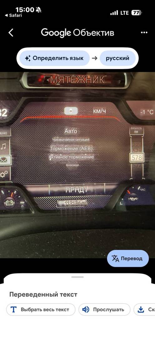

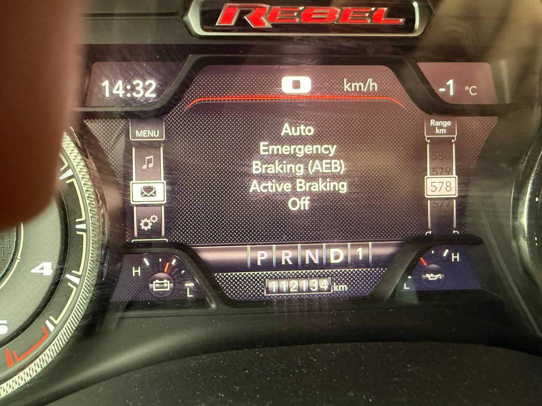

Здравствуйте коллеги! Подскажите что он хочет?
ВД Виктор Доброкотов RDRC 19 января 2026, 19:06
Включение/отключение мдс, вангую. Половина горшков отключается
Я когда собирал мотор датчики МДС новые оригинальные ставил
у меня прям иногда мини пинок при включении/отключении MDS
