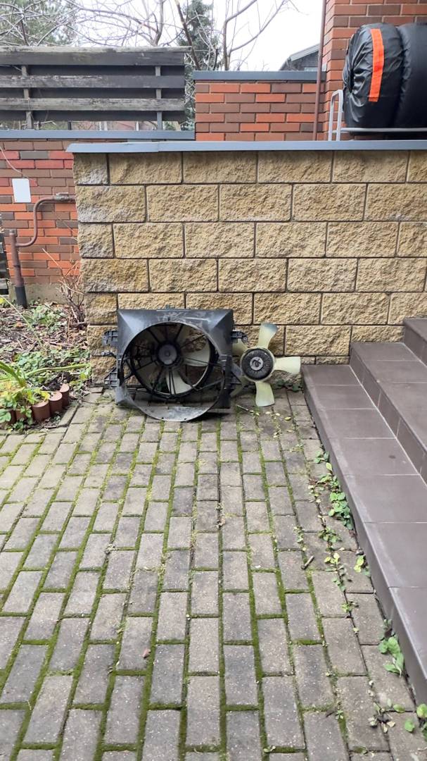

Евгений Вознесенский Я недавно пробовал два термостата - открытие 95 и открытие 88 , в обоих случаях в городе мотор догревается до температуры включения вентиля…Меняйте вискомуфту летом до греете мотор а то.
Amir777 Просто кто-то писал ROWE 5w30Это лучше
Alexandr Меняйте вискомуфту летом до греете мотор а то.Так я поменял 🤣
Евгений Вознесенский Так я поменял 🤣Вы мне сломали мозг🤣 где полноценный вентилятор для жипа?🤣 это что за хрень под капотом? У меня тоже такой есть но он как аварийный- вспомогательный для кондея🤣
Alexandr Вы мне сломали мозг🤣 где полноценный вентилятор для жипа?🤣 это что за хрень под капотом? У меня тоже такой есть но он как аварийный- вспомог…Ннада ))?🥴
Ооо слава богу, а то я думал что чего то не знаю😁 да конечно надо. Виска при чуйке тепла начинает охлаждать, будь то кондей, акпп, двс или Гур. Она сразу дует, а электро только двс охлаждает, при этом все остальное при хороших нагрузках греется оч.сильно. Как то так. В общем без демогогий виска нужна и ее туда не зря поставили. На всех тяжелых и нагруженных авто стоит муфта а не электро карлсон.
