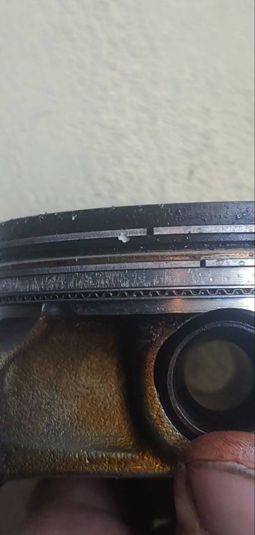

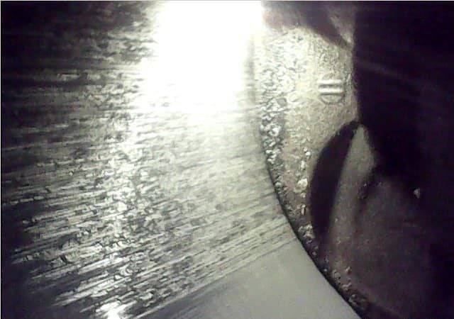

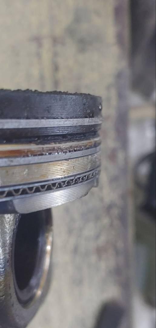

Сильных задиров не увидел, хон проглядывается через них, на лицо перегрев, если поршнями не гремит и масло не жрет, катайтесь дальше
Обычно после такого кольца западают

Я ж говорю, если нет грохота( при перегреве усыхают на 3-5 соток) и начинают греметь короткими юбками

Скажу вам просто, на камере это всегда выглядит страшно, по факту это будет крайне еле ощутимые царапинки. Если не жрет масло, то забейте и катайтесь, если хочется идеал тогда делайте мотор, но это может появиться опять после некачественного масла, перегрева или хорошей звездюлины.
Выбор всегда за хозяином, но я думаю что рано паниковать, покатайтесь и понаблюдайте что да как. Потом будете думать или просто скорее всего забудете.
Нет у меня моторов сейчас не точенных так бы показал как это страшно по эндоскопу и на самом деле когда мотор разобран. Совершенно разное восприятие.

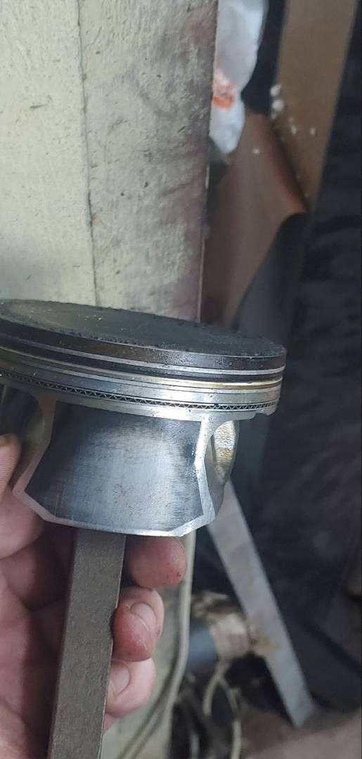

Скорее всего вашей вины нет, чуть на сборке что то пролюбили по зазорам. Машины понимаю примерно одного года. Не заморачивайтесь, будет еще долго и счастливо ездить.

Да не задиры это

Ну пока еще царапки...
Царапины, нет переноса материала, нет изменений текстуры, нет преломления света
Тепловые прихваты скорее
