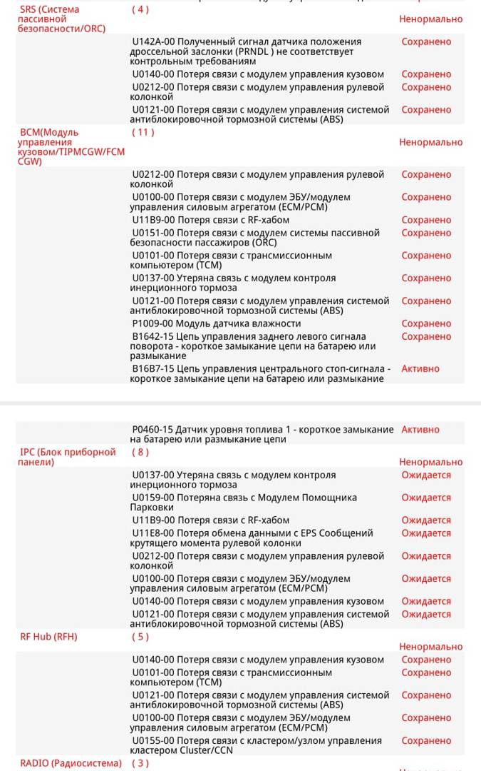

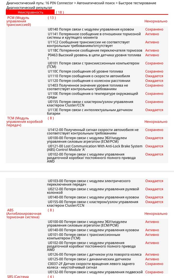

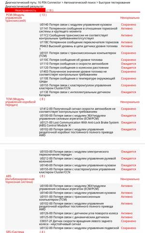

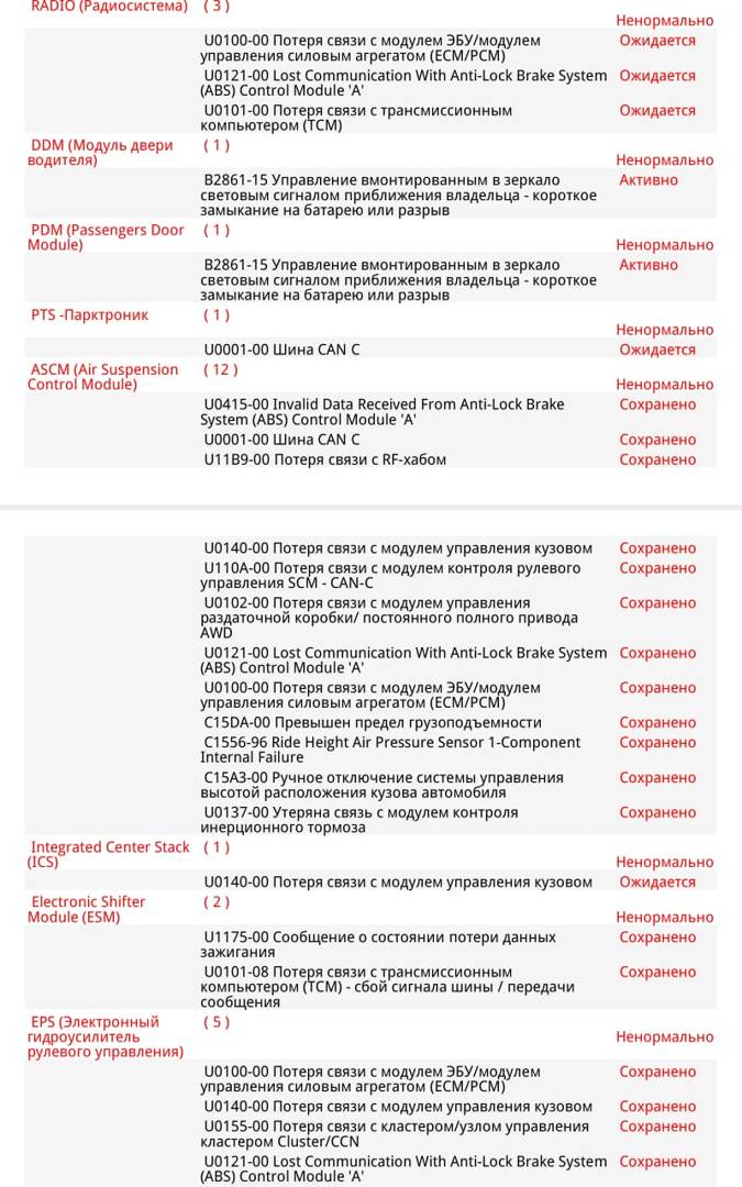

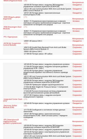

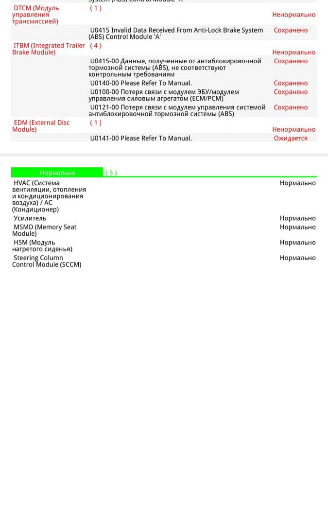

Просто SOS! Проблемы с электрикой у Dodge Ram Longhorn 2014.
Делали компьютерную диагностику. Выявили много ошибок, в основном с пометкой «потеря связи» (отчет по ошибкам прикрепляю). Постоянные глюки с пневмоподвеской, некорректная работа: то на правый бок завалится, то на левый, то задерет заднюю часть кузова, то наоборот упадет. В перерывах между некорректной работой всё нормально.
Иногда мерцает приборная панель: на несколько секунд всё пропадёт, а потом обратно появится. Загорается ошибка трейлер-пакет в инерционном тормозе, потом пропадает.
В известных сервисах находили причину неполадок в чем угодно, кроме электрики. Для разнообразия сделали диагностику у независимого специалиста, который выявил проблему с электрикой.
Может, кто с таким сталкивался и может подсказать специалиста, электрика, автосервис?
Диагностический лист
А свечи случайно недавно не меняли? Или же какие нибудь действия рядом с ЭБУ не делали?
Нет, действия с ЭБУ не делали. Свечи не меняли. Глюки начинались постепенно. Машину покупали новую. Глюки начались примерно тысяч с 40 км, в основном с главным освещением. Периодически дальний и ближний свет неадекватно работал. Тысяч на 50 начались глюки с парктронниками. Едешь на скорости, и вдруг они начинают пищать. Приходилось отключать кнопкой. К этому добавилось задирание части кузова на скорости. Пневмо перекачивало заднюю ось до предела. Очень редко с пропаданиями. Следующая проблема: временами кондиционер начинает гнать холодный воздух, включая вентиляцию на полную. Проблема решалась выключением зажигания и повторным запуском машины. Тысяч на 100 км начал мерцать свет в салоне и начались проблемы с пневмоподвеской: то одно колесо упадет, то задерет другое колесо. С этой проблемой уже мучаемся два года. Никто внятного ничего сказать не может. И да, никакого тюнинга в машину не вносилось. С электрикой тоже ничего делали.
Обратитесь к Константину @Konstantin_Ershov за консультацией
Да, сейчас напишем. Спасибо.
Массы, массы и еще раз массы

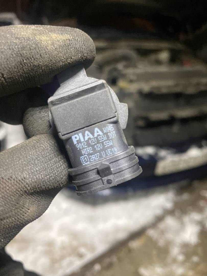

Парни подскажите пожалуйста какие лампочки нужны в ближний свет. 4 рам
Цоколь HIR2
у меня ксенон
это вроде галоген
Ну изначально об этом не сказано). С завода галоген. Ксенон- это уже самопал. Там надо наверное по факту посмотреть
Тогда нужно смотреть какой впихнули ксенон.
Тогда ксеноновые точно такие же, как установлены) Лучше снять и прочитать надпись на цоколе
вроде штатный ксенон у меня. один раз уже менял лампочку. по всему городу с образцом бегал. с дуру выкинул образец и забыл
Насколько я знаю, штатного там не было ксенона
а то что машина для европы? потому что везде пишут что фары плохо светят. а у меня отлично. вопросов к ним нет
А где купили авто?
Ну ксенон всяко лучше штатного галогена. Опять же если линзы живые. У меня вот тоже европейский вроде. Но стоял галоген
с германии
С завода у всех галоген, ксенон это доработки
У вас блок розжига где?
С наружи фары?
разберу сфоткаю. может я что то путаю.
У меня тож ксенон был при покупке (прошлых хозяин колхозил), НВ4 был цоколь
Если провести аналогию с заводским ксеном на европейцах, то там цоколь ds1, 2 или 3 кажется. То что на заводе ставят в мерседес допустим.
да это я чет попутал. все нормально. нет ксенона 😅
