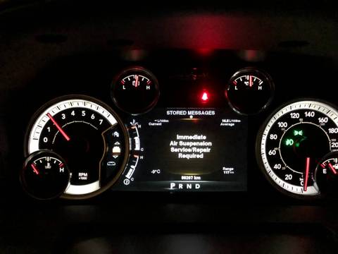

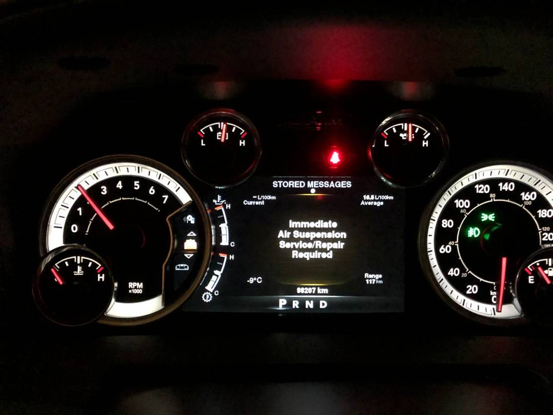

Утечки надо смотреть. Впереди это в основном шайбы, либо полностью резина устала. Я пока все утечки не прлечмл и не заменил задние пневмобаллоны, все время с ошибками ездил. Надо смотреть
ЕР Евгений РЭМ покупатель 2 декабря 2022, 11:58
Скорее всего замена пневмобаллона и установка дополнительного фильтра-осушителя.
Возможно и не только баллон.
Я делал в рамтрак Москва.
Если компрессор не качает, возможно перегорел предохранитель, форум почитай, много написано.
