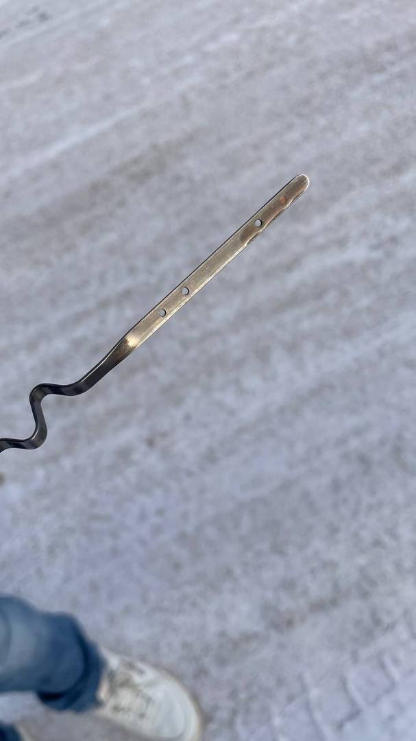

Смотреть нужно на заведённом моторе, прогретой коробке, на нейтрали.
А Анатолич 4 декабря 2022, 09:07
На горячую уровень должен быть по самое крайнее отверстие слева (на фото)

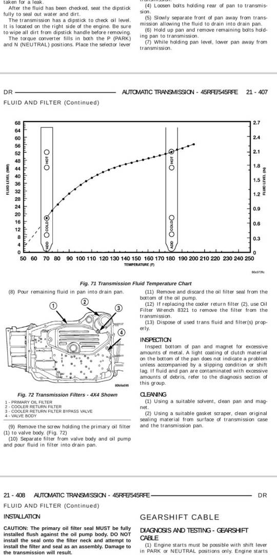

ВП Владимир Подножка АМР 4 декабря 2022, 09:31
Вот график уровня масла и температуры если совсем по умному
