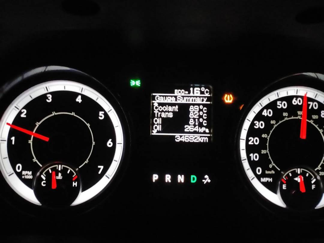

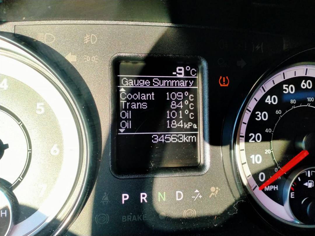

Даже летом в жару никогда не было такого, я радиатор мыл, у меня снаружи были идеально чистые радиаторы, но электро вентилятор кондея не выключался, хотя и жары не было, открутил радиатор мотора с креплений и отодвинул к мотору и между радиатором кондея и радиатором мотора было одеяло из пуха и пыли, вымыл керхером но не мощным чтобы пластины не погнуть, возможно у вас так же.
АР Александр Рэм Нижний Новгород 2 декабря 2022, 19:59
Сейчас выйдут те кто скажет что это Овер много…
Как только двигаюсь , остывает . Знать радиатор норм. А вискомуфта логично 👍🙏
