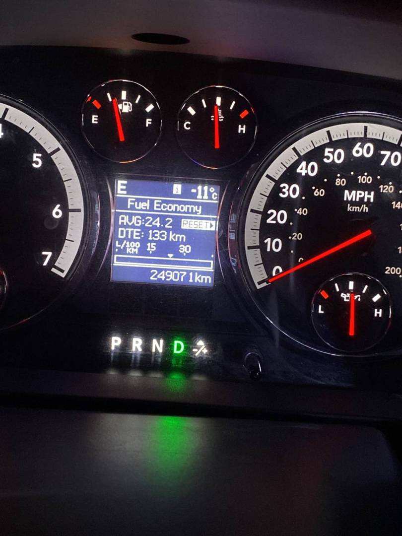

Добрый вечер , подскажите как обнулять trip и все показания , что удерживать надо ?
