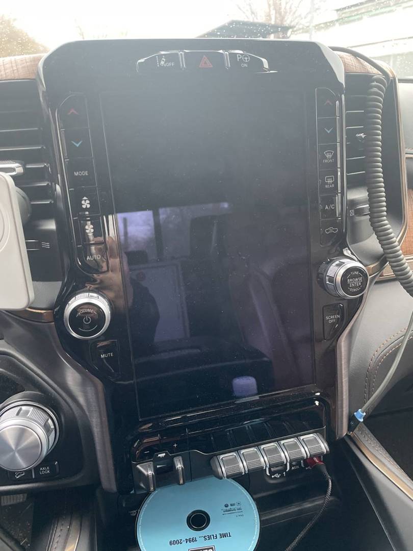

Подскажите как лечить постоянную перегрузку мультимедиа ?
RAM1500, 2019
PK Pavel Klyakhin 20 ноября 2022, 13:18
А как на этой модели зайти в сервисное меню?
Нажатие двух, четырех кнопок температурных не помогает. Хотел сбросить до заводских настроек.
PK Pavel Klyakhin 20 ноября 2022, 13:28
В каком состоянии должен быть автомобиль, заведен/заглушен

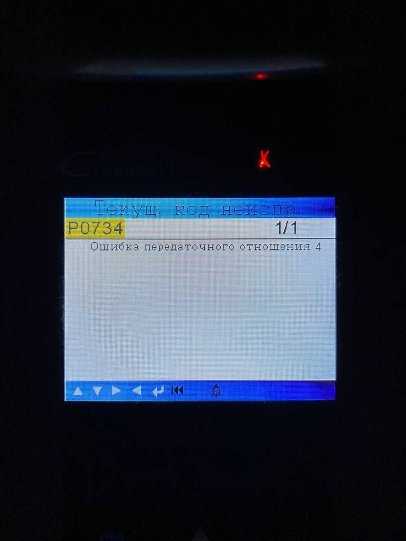

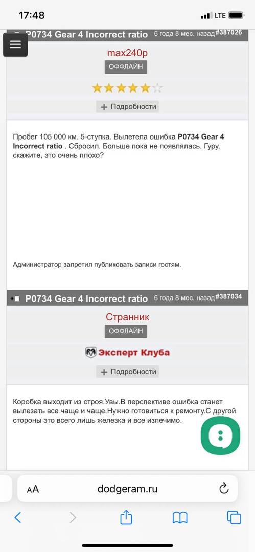

Вчера ночью вылезла ошибка, тема с форума бывшего владельца, я так понимаю рано или поздно оно меня настигнет?(
ВП Владимир Подножка АМР 20 ноября 2022, 13:54
Это ошибка передаточного отношения на 4 передаче
С Сергей 20 ноября 2022, 14:08
Не угадаешь.у меня сначала на вторую пинало, потом еще и подбуксовывало, в итоге раскидав коробку, фрикционов на дисках второй передачи не обнаружил)
С Сергей 20 ноября 2022, 14:10
И это печально, тк продуктом износа был уже металл с дисков и лютый перегрев.но, можно снять гидроблок и помыть там все хорошо предварительно, оценить износ на поршнях и проверить работоспособность клапанов, заодно будет понятно, есть ли смысл менять фрикционы
