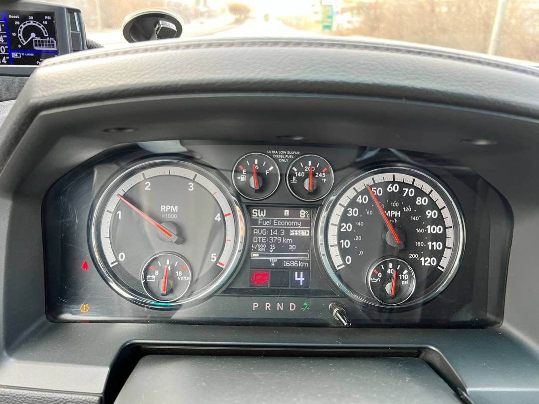

На приборке ошибка постоянно горит
И еще при каждом запуске двигателя говорит, что нужно обслужить эту систему🤷🏼♂️
