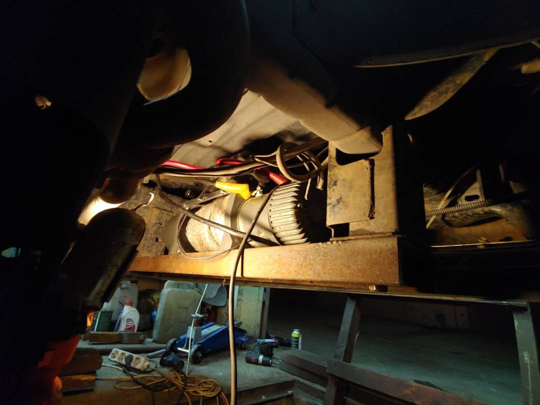

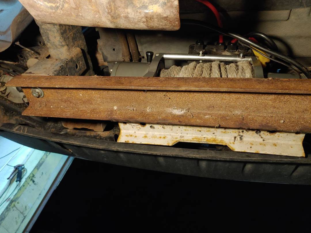

С Сергей 17 ноября 2022, 21:03

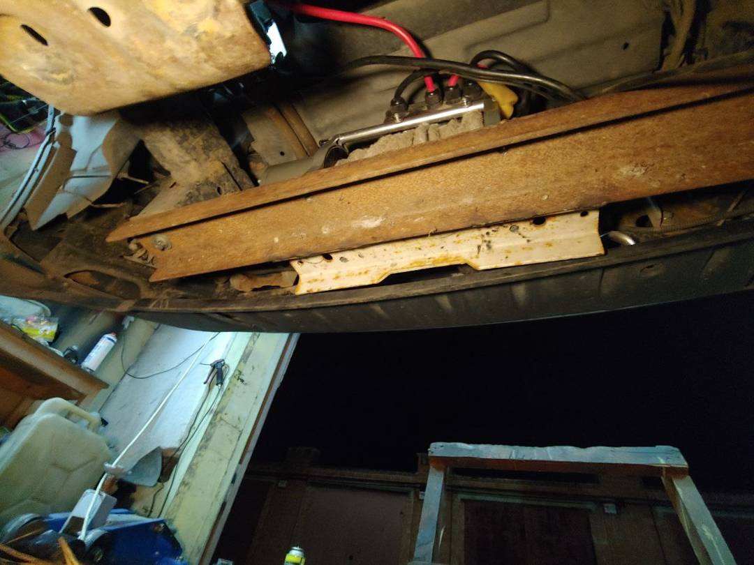

Но это на 4 ген, думаю с 3 ген аналогично, места полно, 4ислотником потом прошел, порошком покрасил

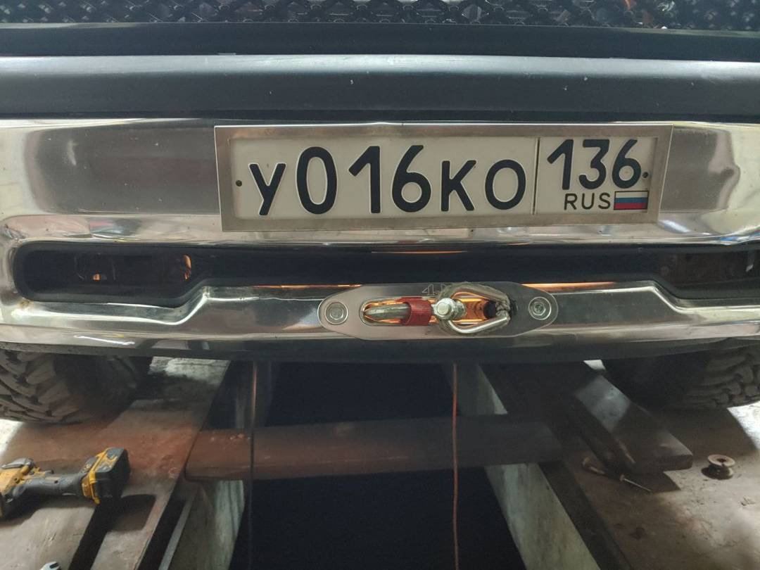

ВП Владимир Подножка АМР 17 ноября 2022, 21:04

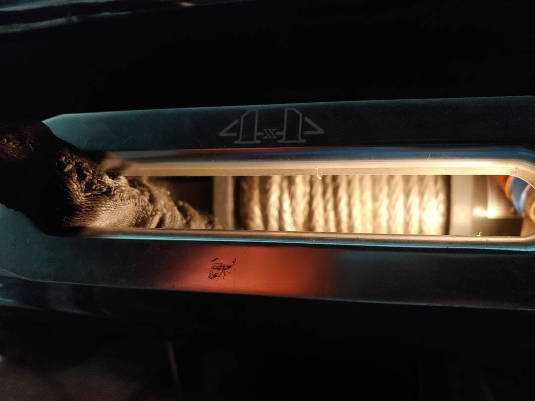

У меня меня на 4ген лебедка, скрыто, клюз под трос в пластике прорезан, сам бампер не тронут совсем

Пётр 👍 Круто получилось
Я думаю, можно было бы сильно наряднее, но я это делал один😂и...опять же.мне нужен функционал и уверенность в ней, а не розовый кронштейн с красивыми отверстиями и углами

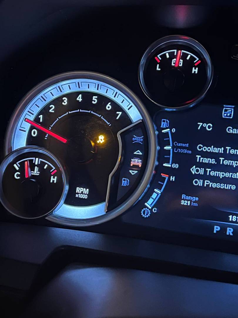

Н Николай 17 ноября 2022, 21:06
Подскажите плз, делал Детейлинг, перетягивал руль (снимали), снимали аккум и тд
Н Николай 17 ноября 2022, 21:07
Теперь горит лампочка и пишет сервис подвески и тормозов
С Сергей 17 ноября 2022, 21:09
Колеса ровно, руль ставиться ровно, заходится в блок абс и сопоставляется.угол руля по диагностике будет 0.если все ровно, но руль не в нуле, придется шестерню крутить в датчике угла

Н Николай 17 ноября 2022, 21:11
Те при первой сборке руль не крутился на право больше 1 оборота. Сняли, прокрутили кольцо до предполагаемого центра и собрали.
