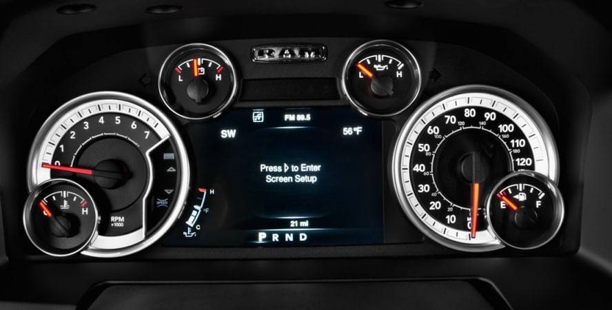

вроде сверху, смотрят в стык лобового и потолка
У меня 13 год рест , ничего нет
тогда видимо так
На левой стороне рулевого колеса нажмите левую кнопку направления, и она должна открыть меню. Нажмите вниз или вверх, чтобы споткнуться a или b, а затем нажмите правую кнопку со стрелкой.
