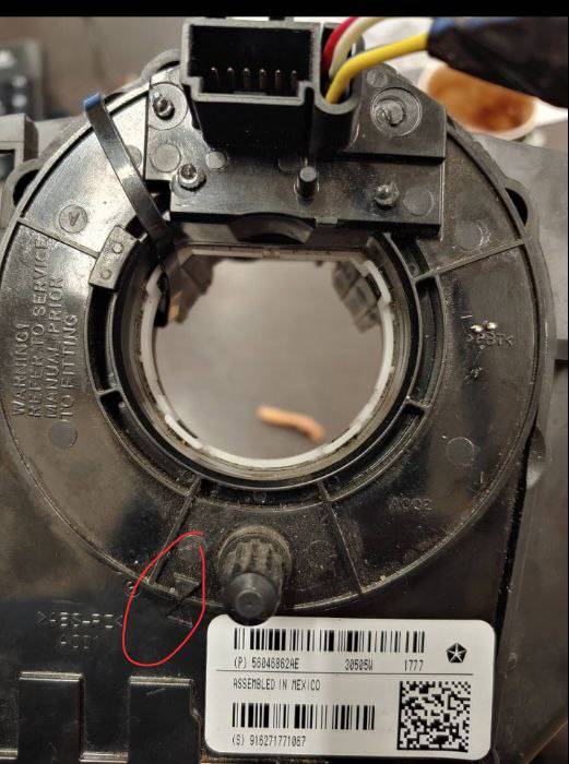

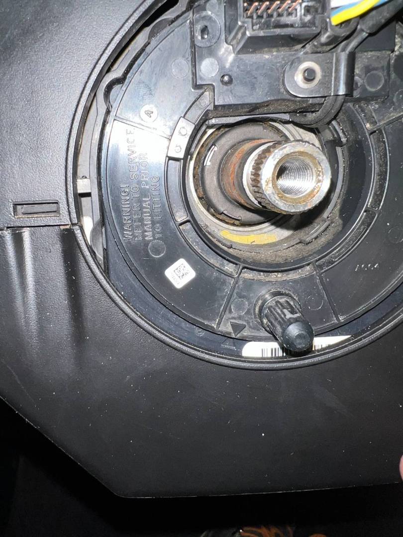

Шлейфы непричем!датчик угла в задней части.там стрелки совмещаются на внешнем и внутреннем кольце
С Сергей 17 ноября 2022, 21:13
Снимать руль, совмещать стрелки, смотреть параметры, если не попадает, крутить колесо датчика до получения нуля и ставить назад руль
ВП Владимир Подножка АМР 17 ноября 2022, 21:14
Я говорю обычно не просто датчик сбивают но ещё плюсом и шлейфы рвут, если шлейфы не порвали то это очень повезло, да надо датчик в ноль выставлять
ВП Владимир Подножка АМР 17 ноября 2022, 21:21
Чтобы руль сдернуть со шлицов, надо дернуть сверху руль, потом снизу, слева, справа, так пару раз и он снимется.

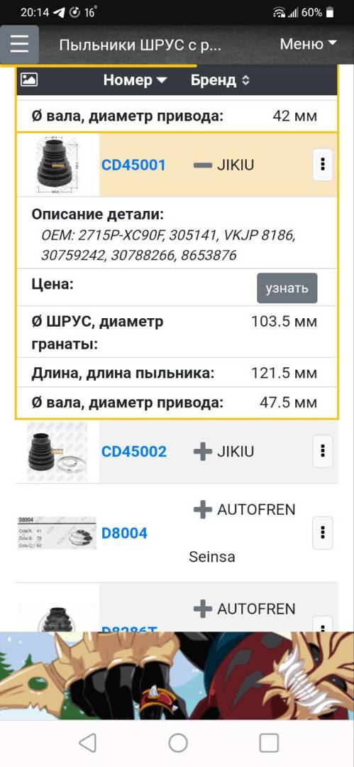

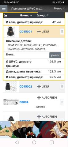

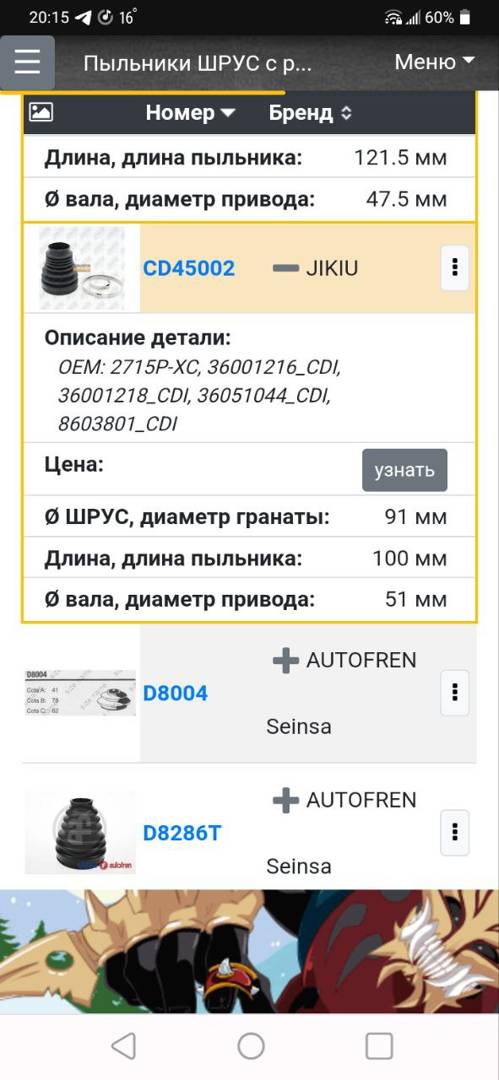

Может кто сталкивался 5-ген? Пыльник на внутренний шрус порван, а в оригинале только в сборе заказывать весь привод!
Аналог от чего можно подобрать? 🤷🏻‍♂️
