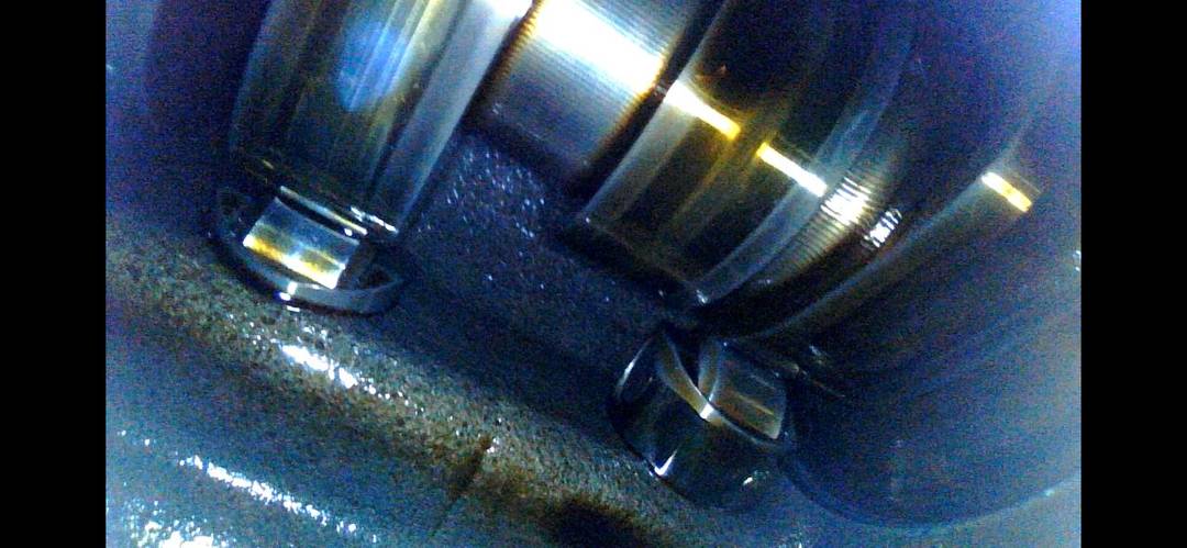

Проблему с гидротолкателями легко увидеть на снятом поддоне двигателя. Без разборки мотора
О, это как так?
Через каналы блока видно почти весь распред и ролики. Нужен фонарик и вращать мотор. Так вы убьете двух Зайцев. Наличие микро пыли или облоя в поддоне и посмотрите износ роликов и кулачков. Сильное Замутнение вершины Зеркала кулачка ( бывает с вкраплениями) говорит о скорой кончине ролика гидротолкателя.

Забыл добавить. Замутнение на распреде можно отполировать и использовать повторно. Толщины цементации или упрочненного слоя хватит, главное быть в допуске по размерам.

Вот при снятом поддоне, эндоскопом правда. Гидрики несток- хайлифт.

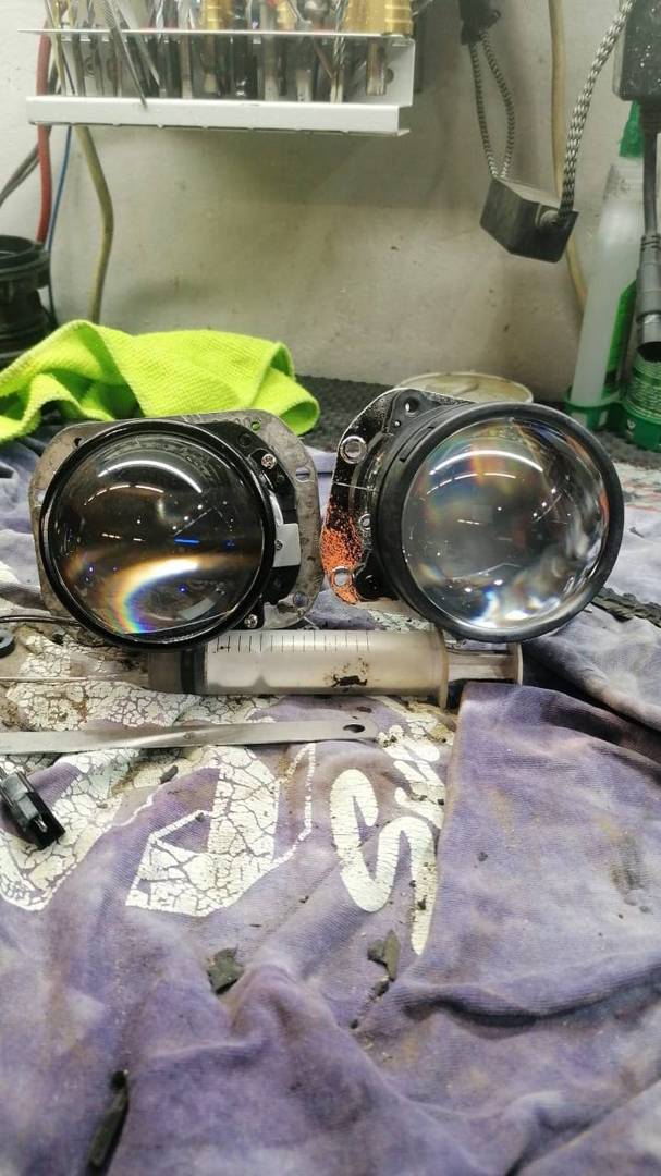

Менял в ретрофит. Поставили линзы. Светят бомба. Все в сумме вышло 50000

По фото всё красиво. Вал надо прокрутить и посмотреть вершинки кулачков. По ним лучше видно
Там пробегу меньше 50 тыщ. Крутил смотрел - ровно
270000
Уже меняли гидрики?
Говорили да
Но проверить нет возможности. Продавец не контактный))
