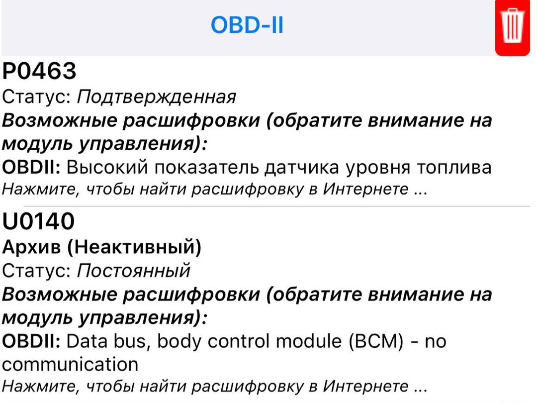

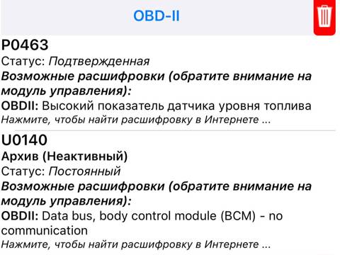

Добрый день! Подскажите плз - загорается ошибка U0140. Я так понимаю это ошибка по связи с BCM. Поиском поискал, форумы почитал, ничего не нашел. Сталкивался ли кто нибудь?
ну, в целом, правильные советы. Нужна диагника BCM и его подключений.
