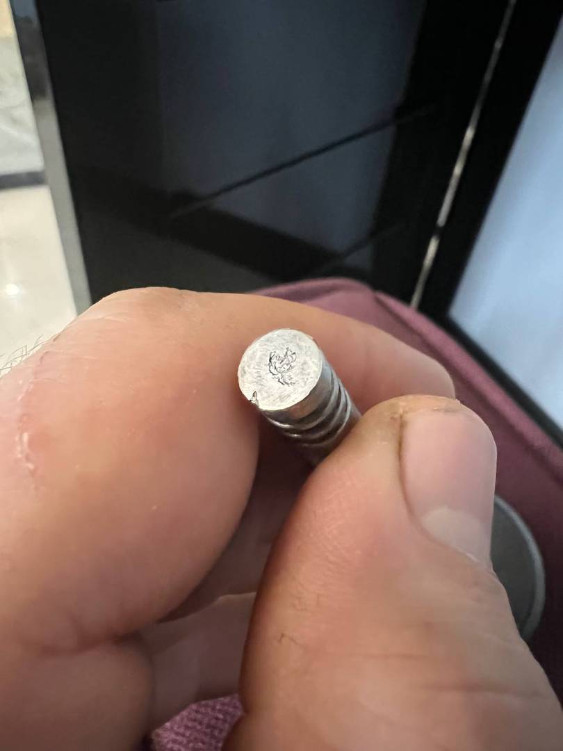

Сколько моторов разбирал с Тик везде есть ещё одна проблема разрушение стержня клапана. Следствие уменьшение длинны. Рокер при этом целый. Только в 20% изношен.
Это следствие наверняка. После клина гидрика.
У меня такой же стук. Сегодня буду разбирать. Без MDS 2500. Пробег 230 тыс. на днях собирал мотор с MDS 1500 пробег 210тыс. Пропуски, стука нет. Мотор весь в развал ушёл. Пришлось менять двс.
На этих местах гидрики в норме всегда
Тогда почему разбивает клапан? Толкатели целые ?
Ок, отпишись пожалуйста по результатам
У меня таких клапанов целая коллекция.
5 моторов разбирали, все клапаны были целые.
Веду по этим износам свою статистику и замеры. Все детали на учете по износам…
На холодную не так слышно
По своим наблюдениям могу заметить, что 90% мотористов кто лезет в hemi да же не знают всех тепловых зазоров и изначальных конструктивных размеров. При разрушении гидрокомпенсаторов нужно проверять длинны клапанов, штанг, втулок, хон цилиндра гидрика и т.д по своим же опять наблюдениям клапан, стержень изначально имеет небольшую натоптанность в районе упрочняющего слоя при пробеге около 80 тыс. появляется микрозаусенец видно под микроскопом. Ближе к 150тыс. Происходит деформация опорной части упрочненного слоя стержня. Ну и потом разрушение.

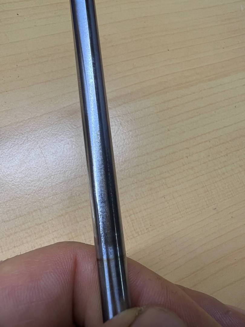

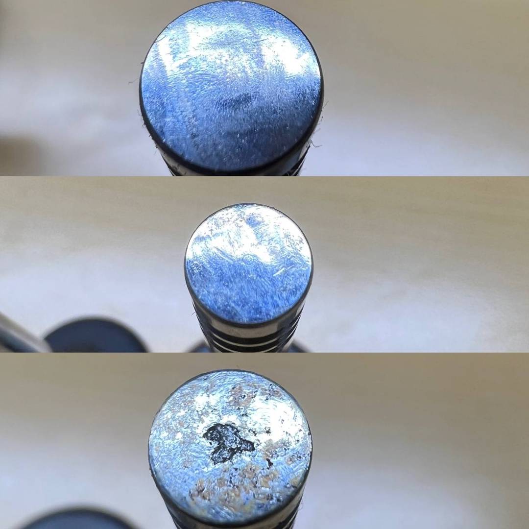

В продолжении прикладываю фото упрочненного слоя клапана с разных двигателей пробег: 96тыс, 139тыс., 182тыс. При 70% встречается при однобоком износе стержня клапана. Фото прилагаю.
Так дело получается в разрушении клапана?
188 пробег
Нет, конечно.
Проблемы в масляной пленке и ударных нагрузках в следствии увеличения зазоров и веса механизмов.
