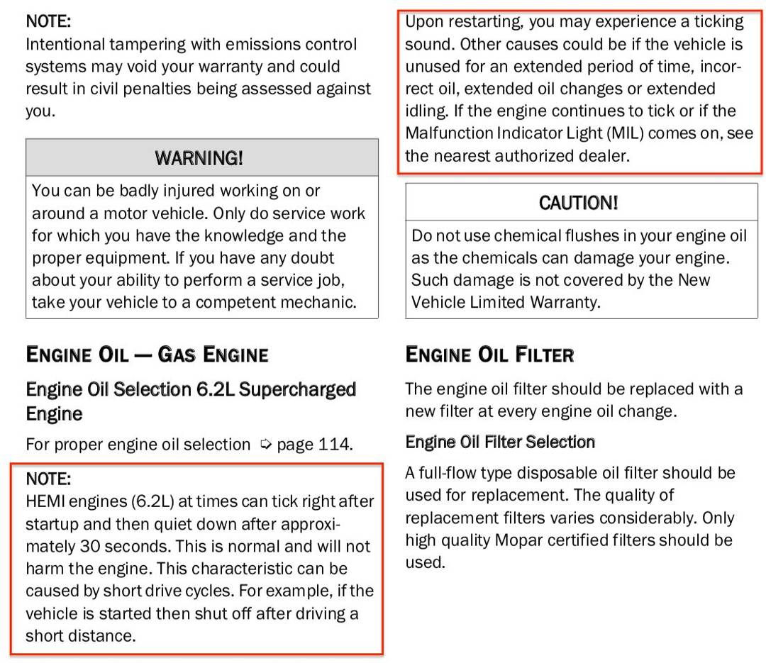

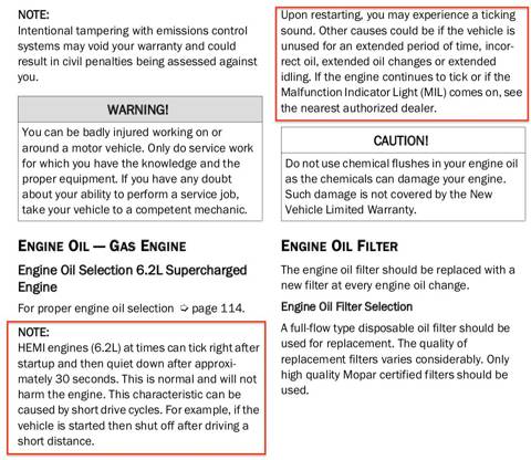

С Сергей 11 ноября 2022, 13:59
получается они официально признали, что стояние на холостых упарывает гидрики)
А Анатолич 11 ноября 2022, 15:39
Мага между строк
Так ты читай внимательно строки, а е между. Там ни слова нет про это. Речь идёт только о том, что гидрики не прокачиваются по причинам, перечисленным в этом абзаце . Что есть причины тика.
Механическое соприкосновение в условиях недостатка смазки ведет к повреждению трущих частей, именно поэтому смазка и предусмотрена. Так?
Кстати 5Ген взцокивает каждый раз при холодном пуске. На 4генах такого не было. На хеллкете челике тоже.
