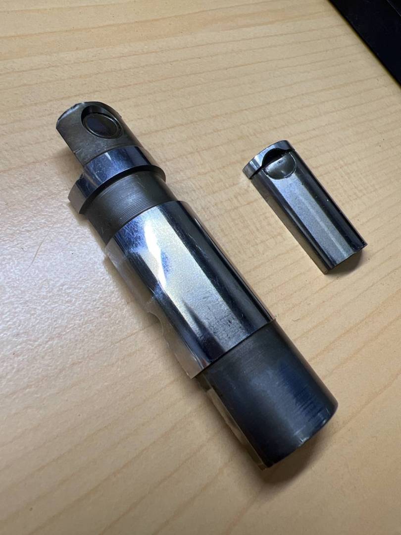

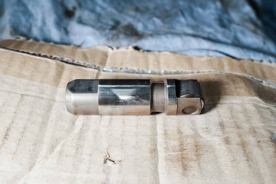

Я чуть в тупике. Колодцы гидриков тоже сильно изнашиваются?
Потом начинают всё быстрее гибнуть сами гидрики?
Когда гидрик достаёте посмотрите на зеркало толкателя
Спасибо
Вы штангу имеете в виду?
Или ролик гидрика, который по кулачку катится?
Я наверное глупые вопросы задаю, но возможно придётся ревизовать мотор с пробегом 187

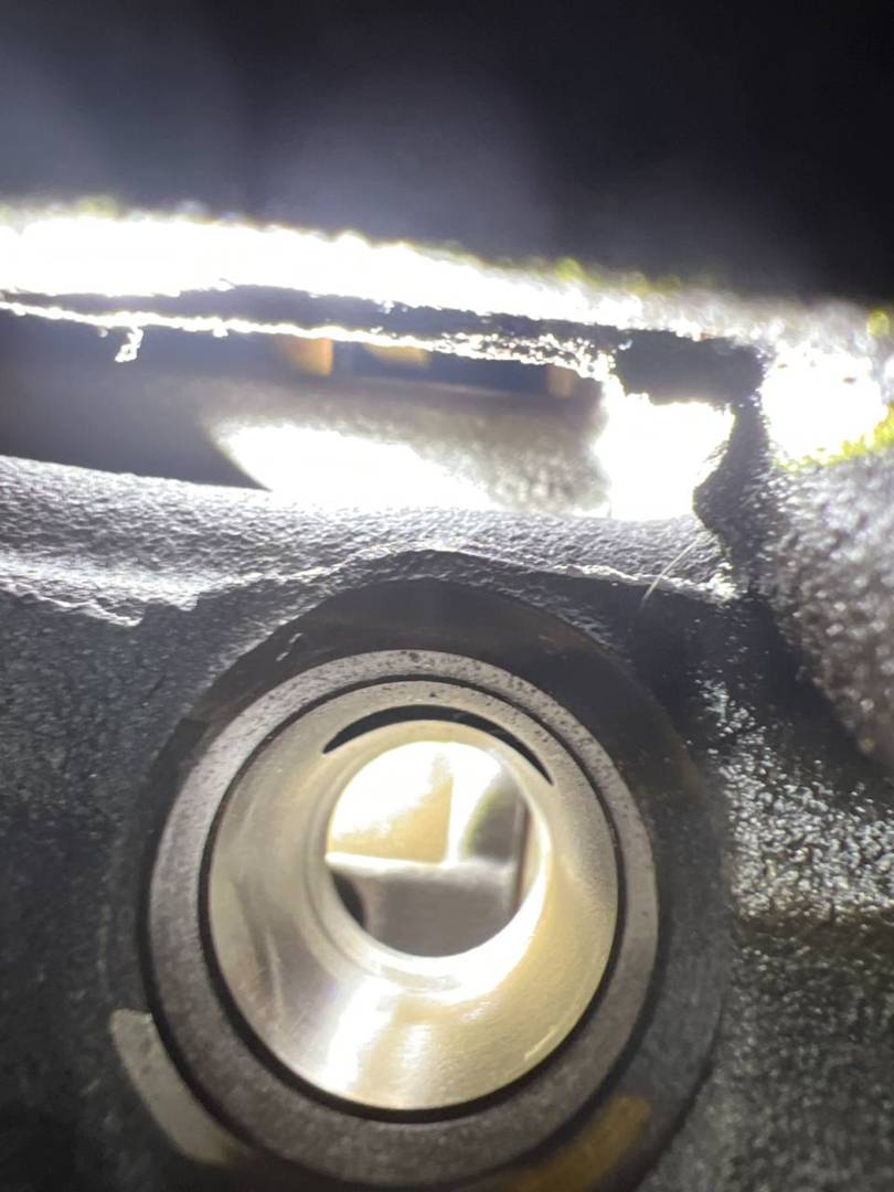

Хон цилиндров блока тоже надо смотреть
Бывает что его уже нет в некоторых цилиндрах

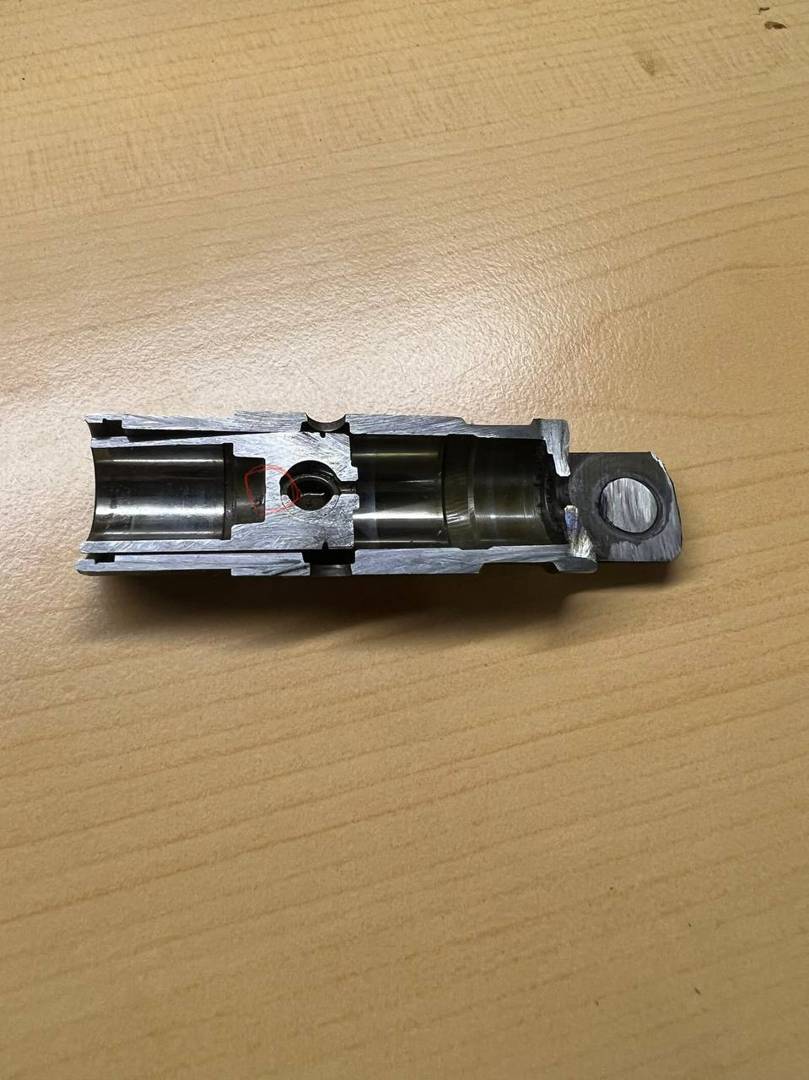

В какой то момент ребята из мопар решили отказаться от отверстия…
Афтемаркет варианты существуют?
Или колхозный вариант - просверлить самостоятельно перед установкой?
Видимо в этом и есть корень проблема

Ну этот вопрос как раз же вроде решают канавкой с наружней стороны гидрика до самого ролика гидрика
Я тоже когда разбирал гидрики, был удивлен отсутствием отверстия
Себе так сделать хочу как раз при разборе

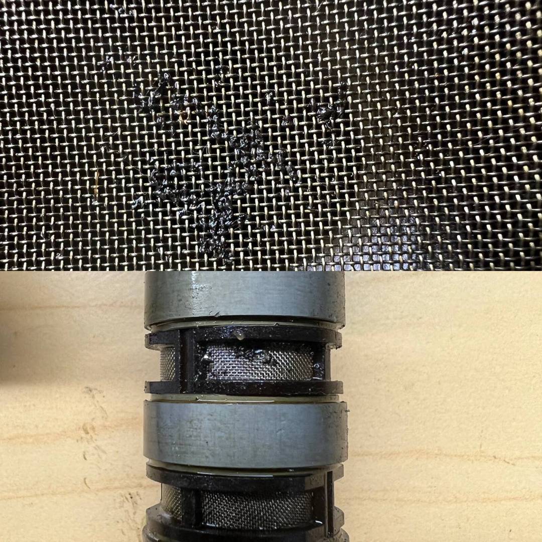

Иногда эта сеточка просто отсутствует. Видимо проваливается ниже
К сожалению путём проб не получится решить правильный диаметр отверстия для разницы давления правильной работы MDS
Сеточку выдувает давлением масла. Потому, что она частично забитая.
