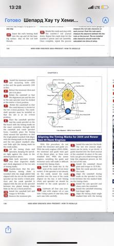

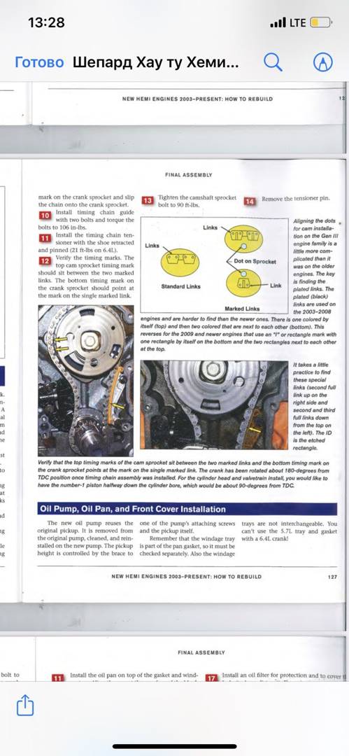

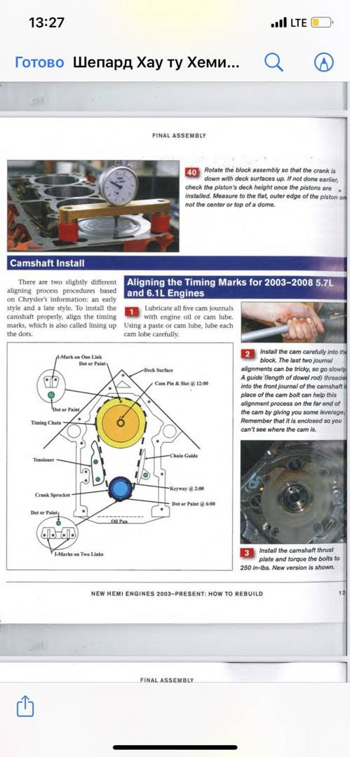

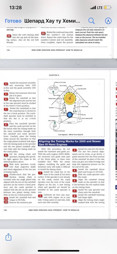

Решил свой капиталить
Вылезло несколько вопросов:
1 - гидрокомпенсаторы надо как-то разряжать или нет перед установкой.
2 - не могу найти как выставляется цепь ГРМ.
Кто подскажет?
Кто подскажет?
Гидрики просто ставишь и все. Прокачаются сами
По цепи видео поищи на Ютубе. Асерикосские. 200% есть
Спасибо

А эти цветные принты ГРМ, устройства РАМ, с какого сайта,?
