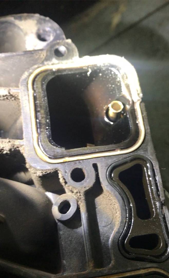

А как вентиляция отключена??
Вот же отверстия коллектора и головы (канал в картер)
И…
Стикер
Коллектор полностью герметичен. Был опресован

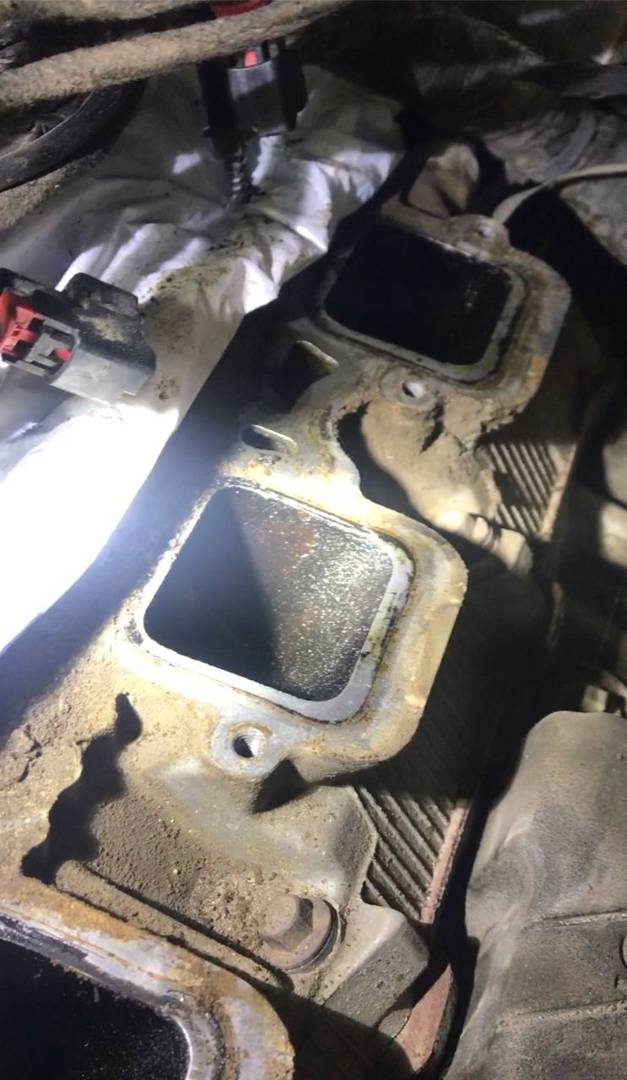

Вот мотор полностью после ребилда лично мной. После установки и возврата штатной выхлопной в месте с катами жор пропал на 30 тысяч
Потом появился опять
Все было заменено и исследовано до мельчайших деталей

Блок 6.1? Судя по цвету
Покрашен кустарно. Вряд ли 6.1
Главное что внутри )
5.7 в 6.1 разогнать можно только строкером
5,7. Покрашен в печи порошком
Да, увидел отличия..потом.
Отверстие под соленоид ввт

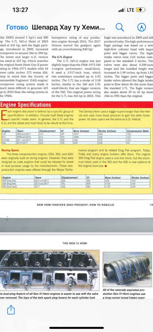

Прав. Так то 6.1 и 5.7 ход одинаковый.
А тут неизвестно. на 5.7 поршня 99,500. на 6.1 пишут 103.00 Хотя есть источники где 99,680. Непонятно
Согласинг. Есть такое…я отсюда смотрел
Нужно считать.
Есть оригинал документа? Было бы интересно почитать
Я его выкладывал полностью. Тут лежит - Шепард хау ту. Но это не истина в последней инстанции…
