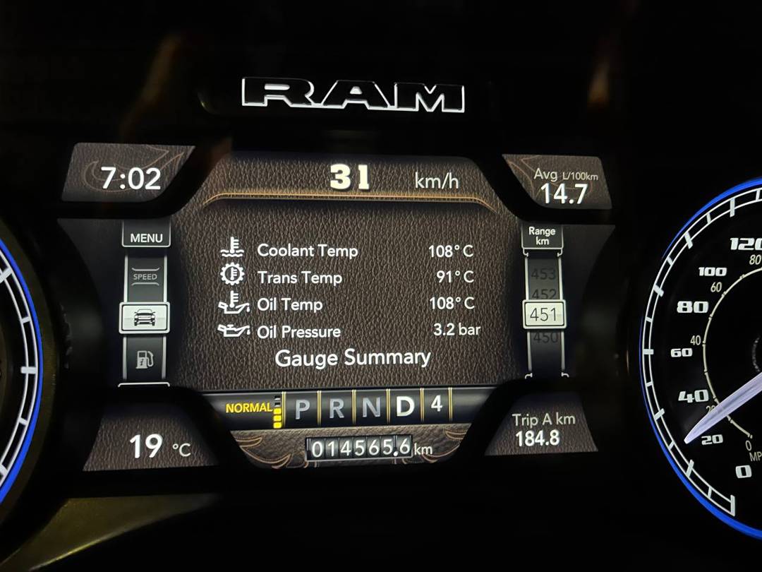

Уважаемые коллеги! Подскажите, это ведь ненормальная Т охлаждайки?

Меня больше ненормальная температура масла двигателя смущает. Ну и охлаждайка тоже . на 4 поколении ни разу не видел таких значений
АЗ Алексей Золотарев 19 сентября 2022, 19:23
В пробке масло также до 110 видел. Или если топить 170 продолжительнее время. На шкоде и бмв масло и 125 видел.

Я понимаю, что двигатель горячий, но прежде нигде такой Т при спокойной езде трасса/город (80/20%) не видел. Тем более, что последние 8 лет езжу на дизелях
Меня ещё смущает тот момент, что эти значения скачут постоянно 93-110

И не пытался грубить. Если значения Т - с новья, и люди подтверждают - какие сомнения? А вот, если при реальных нагрузках (прицеп, горы в жару, кокаши) будет зашкал по Т, значит, не ту машину купили. Еще раз - клубной мысли надо мудрить над снижением Т. Пусть масло выдержит, но РТИ - нет. И резерва по перегреву - тоже нет. Ну, и вишенкой: не мучьте 5ген, он - про шоссе АйФайв.
А готовых вариантов по снижению Т не существует? Может бОльших размеров кулёк или термостаты с более ранним открытием?
Честно говоря переживаю, что могу мотор упороть, а в Ростове и +50 бывает

Я на 4 ген поменял термостат на более холодный , заменил штатный вентилятор на вискомуфте на электрический , который ставится на рэиы с меньшим объемом двигателя. Через альфа ОБД снизил порог включения на 96 градусов. Все эти мероприятия понизили температурный диапазон 87-96 градусов примерно. Причём выше 96 и охлаждайка и моироное масло не поднималось при любых режимах. Упала так же температура масла в коробке . не знаю возможно ли что то из этого применить к 5 поколению
