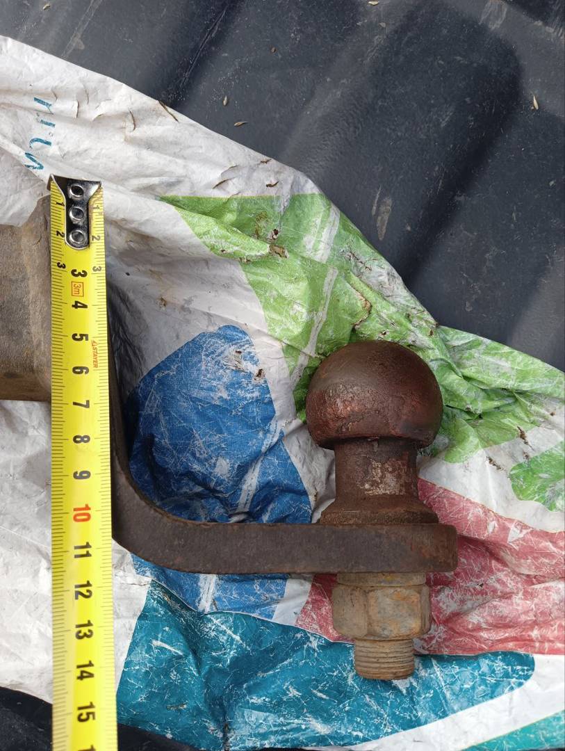

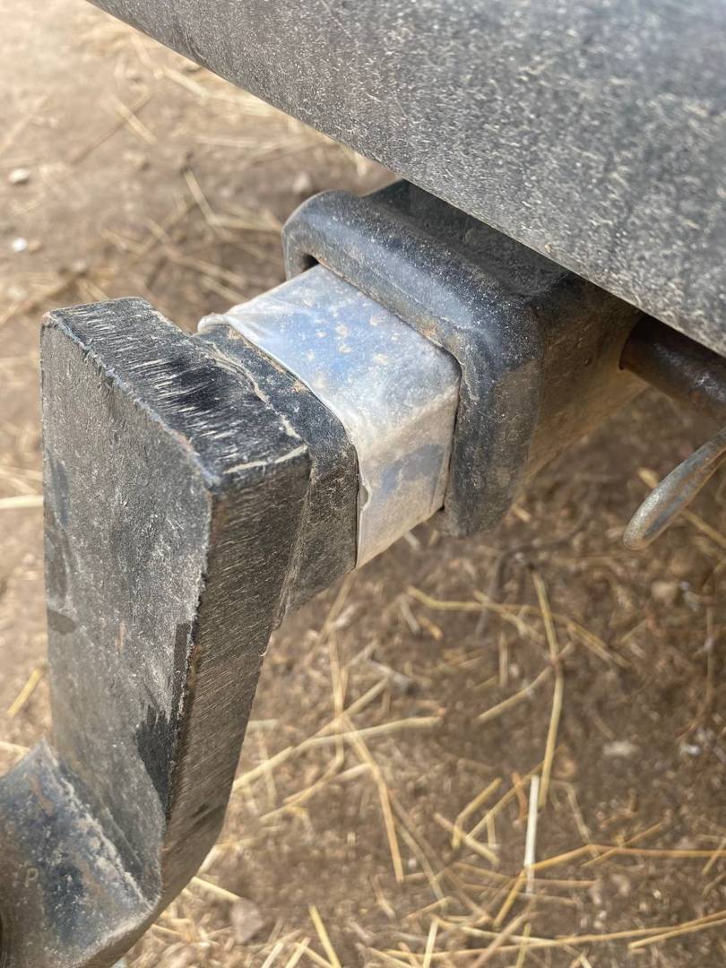

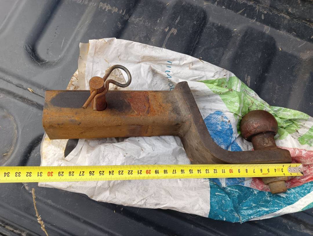

Петр Петровский клуб Добрый вечер, не сориентируете по размеру проставки на фаркоп для 4 рама под отечественный фаркоп. Машина без лифта, 1500. В магазине спраши…
Если без лифта,то 99% тебе надо без занижения,иначе дышло прицепа будет сильно вниз смотреть,штатный Рэм не такой высокий.

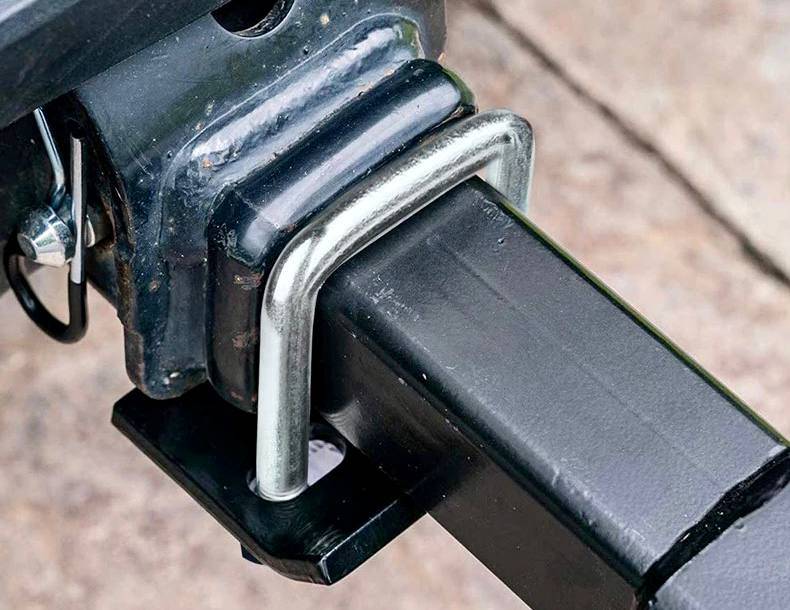

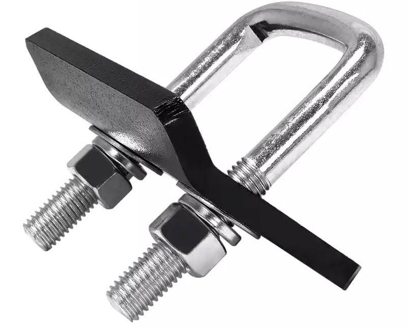

А что все делают со вставками фаркопа чтобы они не гремели на каждой кочке?
У меня палец на вставке в виде болта, в самой вставке подпружиненная гайка. Плюс сверху на вставку кладу язычок из алюминиевой полоски, чтобы в квадрате не болталась она. Иначе в дороге болт раскручивается. С язычком этим сидит мёртво, тысячи километров с прицепом прошёл

Ну прицепного устройства нет, только квадрат стоит и на глаз вроде они разные по высоте
