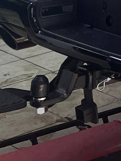

Добрый вечер, не сориентируете по размеру проставки на фаркоп для 4 рама под отечественный фаркоп. Машина без лифта, 1500. В магазине спрашивают про 15 или 20-21 см вниз, теряюсь чо купить. Если есть возможность хочу контакты в Москве где можно прицепное под квадрат с проводкой купить😊

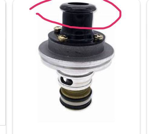

Oleg А эта запчасть, - часть воздушного компрессора?!
Воздушной системы должна быть . Но стоит и на топливной тоже порой . Как я писал выше за частую на грузовых авто с пневмой а она ни чем не отличается от легковой те же линки клапана и трубки . Если уж определили что из него воздух идёт то это частая причина допустим на грузовых - работает компрессор и сбрасывает все время . Есть ещё и governer( не путать с губернатором 😆) который тоже выходит из строя но не уверен что стоит на легковых он тоже .
у меня стоит до осушитель от грузовика между компрессором и рессивером
Oleg у меня стоит до осушитель от грузовика между компрессором и рессивером
The level control solenoid valve is mounted on the compressor bracket forward of the rear bumper on the right side and is bolted to the frame. The valve block mechanically controls the flow of air in the system and maintains the pressure in the reservoir, and in each air spring individually. Valves and solenoids in the valve body open and close to increase or reduce pressure to air lines that connect to each pressurized component allowing the system to move each corner of the vehicle up or down as necessary. All wiring connected to the valve block is directly from the Air Suspension Control Module (ASCM) which fully controls the valve body. The ASCM determines pressure from an internal pressure sensor in the valve body. А они его назвали по другому .
Ха во рам даёт - The compressor can’t refill the reservoir and complete system if all pressure is exhausted as in a compressor assembly or valve block replacement. The system will need to be filled at the reservoir.
То есть сам парень накачай воздух 😆 забавно
Я когда осушитель поставил, просто компрессором закачал сколько закачалось
Я прошёлся по шлангу сброса, он вроде ведёт в блок клапанов.... Так вроде и на насосе клапан стоит. Я не понимаю...

У меня вставка фаркопа под квадрат -50мм, прицеп вроде совсем чуть-чуть под наклоном назад стоит, но меня устраивает.
Я такую покупал,все идеально встало в штатный фаркоп.С прицепами российскими шарик дружит отлично.
