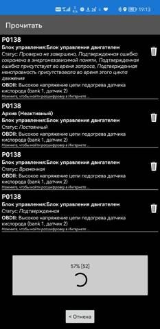

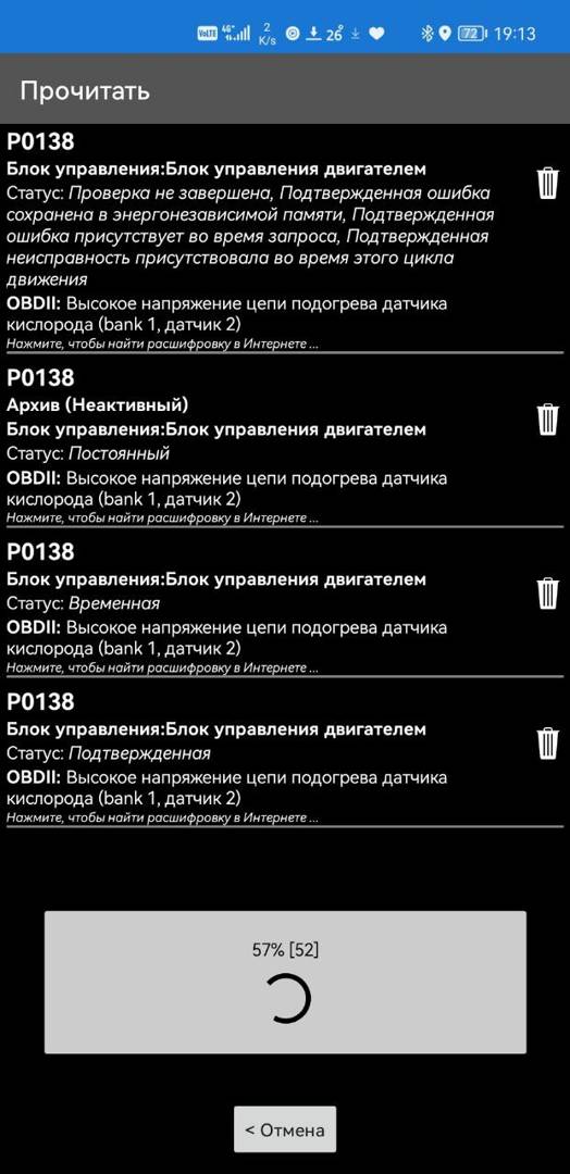

Привет всем
Кто что знает про этой ошибке
Я так понимаю чтото с катами и лямбдой?
Интересует несколько можно с ней ездить
Расход вырастет и все вроде
Пока расход упал, т.к. я обосрался от внезапного джекичана и ехал 80 😁 спасибо успокоили, буду каты ковырять давно пора
В этом случае загоревшаяся лампа выкинь мотор включает усреднённую программу, игнорируя остальные показатели. Ездить можно, но лучше разобраться с проблемой
Ошибка удалилась, программа будет также усредненная?
Нет, он работает по показаниям получаемых от датчиков. Загорится - включится аварийный режим
Отлично, спасибо

Обрыв спирали подогрев датчика. Либо ей скоро конец, либо уже конец
