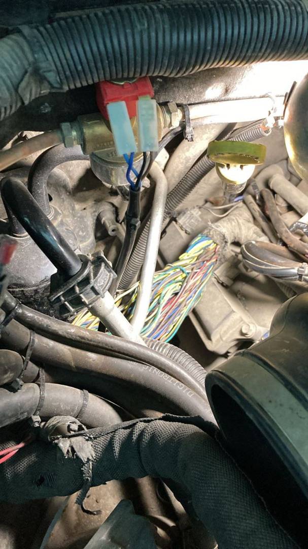

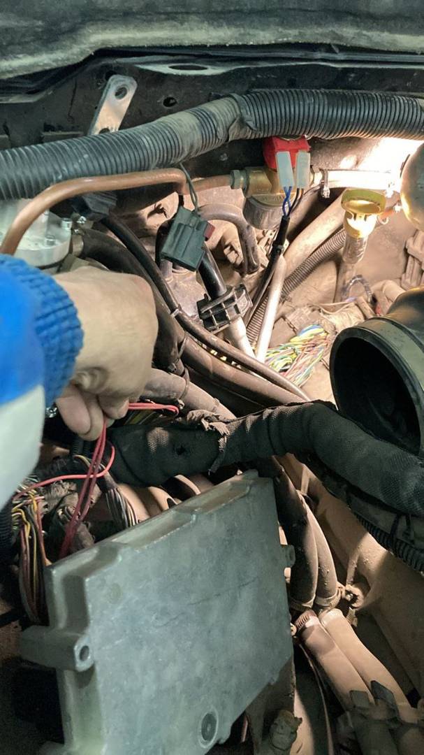

В этом шлейфе умер плюсовой. В результате машина не реагировала на ключ зажигания. Только бодикомпьютер работал. А на комп управления двигателя не подавался плюс. Что интересно, без напруги провод звонился, под напругой пропадал. Поэтому не сразу определили. Может кому пригодится информация. Авто 1500 МЕГА Каб, 3 ген, 2008 мод. год ( по сути 2500), 5,7 Хеми.
АR Анатолий RAM TheTall 17 декабря 2021, 07:42
Анатолий RAM TheTall В этом шлейфе умер плюсовой. В результате машина не реагировала на ключ зажигания. Только бодикомпьютер работал. А на комп управления двигат…
Внешних повреждений не было вообще шлейф был в оплётке, как положено и сам провод внешне не был поврежден.
