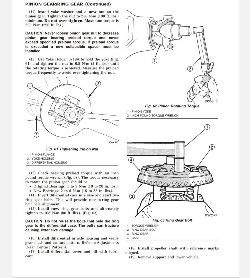

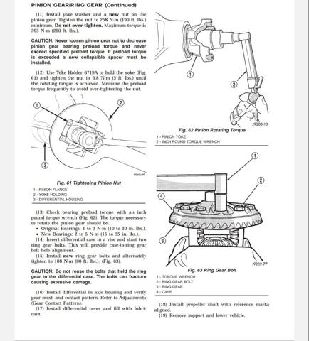

мои поиски верного ответа пришли к сервис мануалу, а в нем написано следующее-тянем гайку хвостовика 280, затем проверяем натяг, на новых подшипниках 5нм на страгивание хвостовика, на старых, но новой втулке 3нм.если при 280 его нет, тянем дальше, максимальный момент 390нм
Нет понятия момента затяжки и быть не может, это преднатяг, а износ у всех разный.есть момент страгивания
А Анатолич 19 декабря 2021, 14:32
Если втулка новая, то можно меньше..Хотя тянут всегда сразу 280. К сожалению, нередко втулку не меняют, если есть люфт. Просто тянуть сильнее. А вот гайку лучше новую.
Новая и втулка и сальник и гайка....ну его на эти эксперименты.я вчера скидывал в общий свой прикол

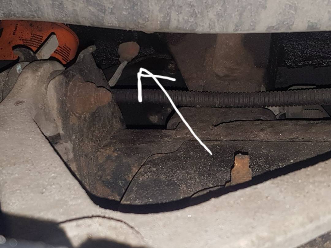

Добрый вечер друзья, подскажите пожалуйста что за датчик ? Додж рам 1500. 2002г. 5.9 бенз.
АК Антон Короед 20 декабря 2021, 00:04
Я бы сказал, что это температура масла 🤔 Но у меня такого датчика ещё не было, поэтому не уверен

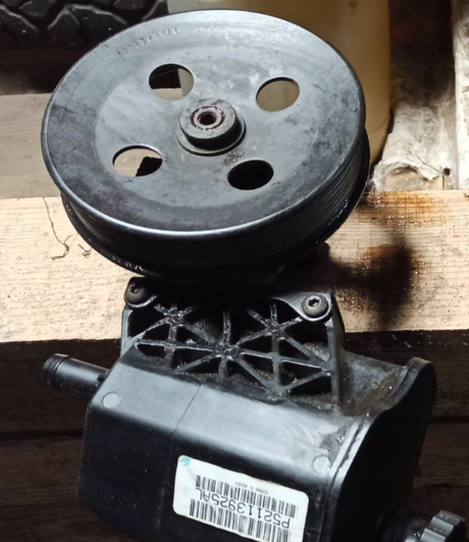

Нужен шкив ГУРа на 2500 дизель. Может валяется у кого после замены. Мастера просрали, а новый идёт без него.
