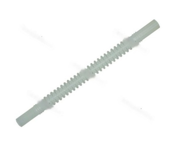

ну у меня дорест 4 ген, на 2006 точно должен встать, колбы оч похожи, да и он типовой, без заморочек, аккуратнее с лапами колбы при съеме, сразу возьми 2 хомута на 8мь и трубку бензонасоса пластиковую от ваза, чтобы соединить фильтр с обратным клапаном и насос, резину не используй
вот такую.суешь в кипяток и одеваешь, потом хомутами, чтобы наверняка

бензонасос от ваза не ставь, не хватит по производительности.и да....при установке насоса я подстраховался, собрал всю колбу и на выходе замерил давление, тк фильтру тоже может быть каюк.у меня набежало 7 очков(сходится с мануалом), заодно проверил работоспособность клапана обратки
