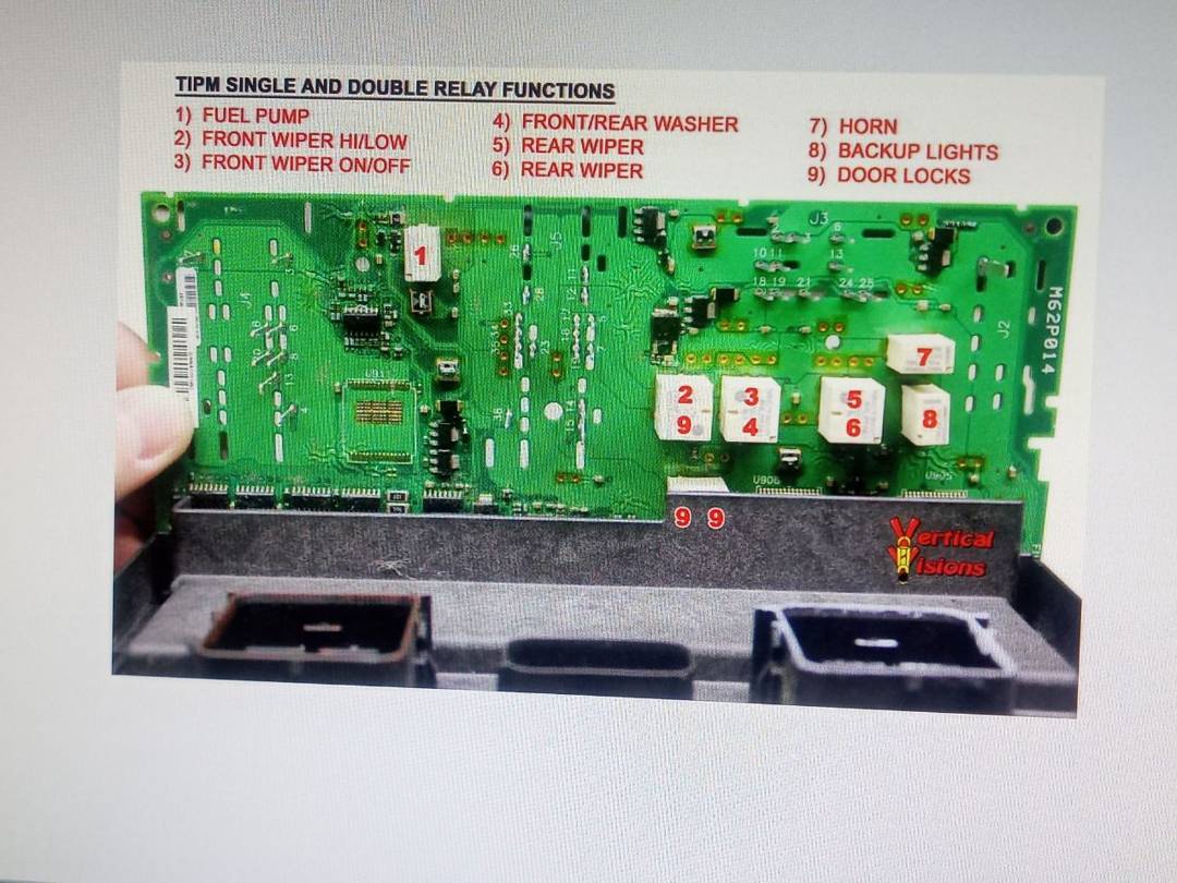

Назначение реле внутри блока предохранителей 1500 4gen
ВП Владимир Подножка АМР 8 декабря 2021, 23:54
Кто то спрашивал про топливный насос, у меня была проблема, сдохла реле топливного насоса, но сдохла не совсем, она щелкала но контакт замыкала через раз
