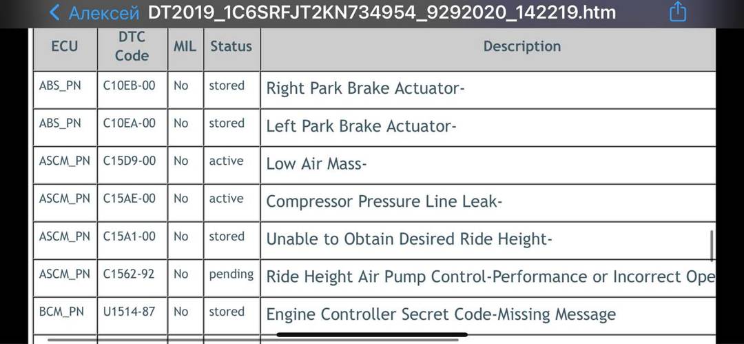

Выскакивала ошибка с155е. Сегодня перепрошил блок пневмы. Жду морозов, наблюдаю.
Завтра в планах снять блок sgw и попробовать стереть ошибки а там видно будет

В общем в Мск скинули официальную процедуру по пневме при этих ошибках. Все в принципе ясно и понятно.
Может кому-то будет полезным. А по поводу азота есть хорошая статья человека на драйве, скину ниже. Суть в том что в любом случае система берет воздух из внешней среды, при необходимости, и единственное правильное решение это установка дополнительного осушителя.
В моем случае два момента-скинуть ошибки и если не поможет-проверка датчика положения кузова и проверка клапана забора воздуха из вне. Должно помочь. Буду пробовать в ближайшее время.

Пока система исправная - с улицы брать не будет. Брать начинает, когда появляются утечки.

Andrey Вложение
Хороший какой документ.
А заводской отзыв при таких делах не полагается? Уж больно тяжкая болячка 🤦🏻‍♂️
