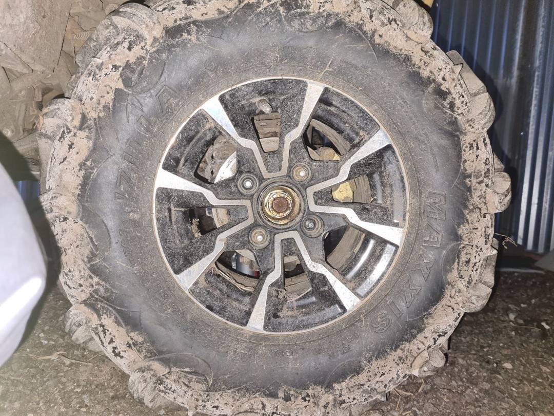

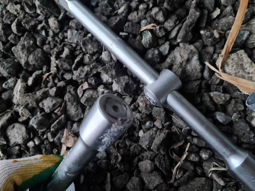

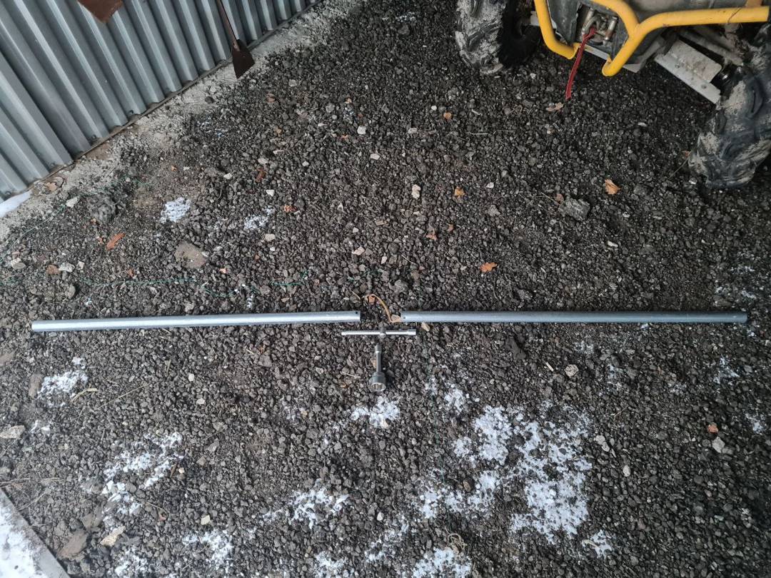

Привет. Первый раз в жизни столкнулся с тем что не смог открутить гайку. Причем не на машине а на квадре. Гайка ступицы на 36, крутили вдвоем с рычагом в 2 метра (по метру с двух сторон), в итоге вороток сломался (вороток качественный, force). Может из за мороза не хотела откручиваться, -18 было. Че делать-то? Какие мысли?

ударным гайковертом на любом сервисе
сколько раз убеждался, все прикипевшее и сильно прикрученное надо срывать гайковертом, меньше шансов сломать, сорвать

Что бы откручивать прикипевшие гайки вороток долже быть с минимумом люфтов - лучше одна 1.5 м труба но большего диаметра , иначе все пружинит , гнется и только выбирает люфты
Альфа ещё под windows есть.
Там не вороток нужен, а ударный момент высокий. Я так же сталкивался , к счастью не у меня на машине. В итоге гайковёрт на 1500 или даже 1800 помог. Так же вороток на 1/2 сломали.
А, ну либо на 1 вороток можно. Но это редко в простых сервисах
Гайковерт аккумуляторный или пневмо. Что за модель?
Модель не знаю. Просто пневмо мощный.
У меня на 900 н/м, тоже срывал им ступичные хорошо. Но тут не взял.
Тут нужен с конским моментом , на один раз нерентабельно точно
По ходу да
Может гайку горелкой погреть 🤔
кашпировского включи ей на часик )))
прежде чем прогреешь гайку диск прогорит
Можно вполне. Недолго и быстро гайковертом.
Но лучше проливать пару дней чем-нить проникающим.
Это часто помогает.
И к ней кованный переходник на 1/2
Проще взять вороток на 1 и головку на 36.
Это он и есть )
Переходники ломаются на раз. ...
Это от их качества зависит
А головок не бывает на 1?
Бывают
Полно. Это для грузовиков
