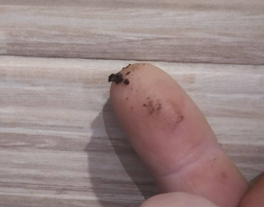

Парни кто нибудь промывал топливную рейку, ультразвуком?
ИИ Иван Иван 17 декабря 2021, 18:09
Вот такие какульки вылазят. Надо чтоб они всё раздробились
ИИ Иван Иван 17 декабря 2021, 18:14
Вот если кому интересно. После снятия и чистки форсунок, машина завелась через 10- 15 мин стала троить и глохнуть. Вылезла ошибка по дроселю. Кое как доехал, форсы всё забились таким песком. Форсунки снимал, рейку не смог. Ещё без форсунок она стояла пару месяцев, что было ппц как плохо.
АР Александр Рэм Нижний Новгород 17 декабря 2021, 19:55
Это всё говорит о том, что не надо мешать механизму работать! Вот теперь пойдёшь по цепочке…..
А форсунки лучше мыть на авто, потом выкидываешь свечи, меняешь масло и красота
ИИ Иван Иван 17 декабря 2021, 21:28
Александр Рэм Нижний Новгород Это всё говорит о том, что не надо мешать механизму работать! Вот теперь пойдёшь по цепочке….. А форсунки лучше мыть на авто, потом выкидыва…
Не совсем так, топливную снимал чтоб снять всё жгуты проводов подкапотки и так долго стояла потому что то разъёмы фиг найдешь. То проводов разноцветных нету. А форсунки просто решил почистить от того что снял уже. Есть второй вариант откуда столько грязи- это то что туда залез и всё что там нарасло годами высохло и превратилось в эти куски, потому что сейчас всё отмыл и внутри остался лёгкий жёлтый налёт когда туда ватной палочкой залазишь. Раковин и рытвин в отверстиях в которые можно заглянуть нету. Даже палочку с ваткой засовывал она гладко идёт, не цепляет, если бы так рейка дала корозию, то она бы вся щас там шершавая была.

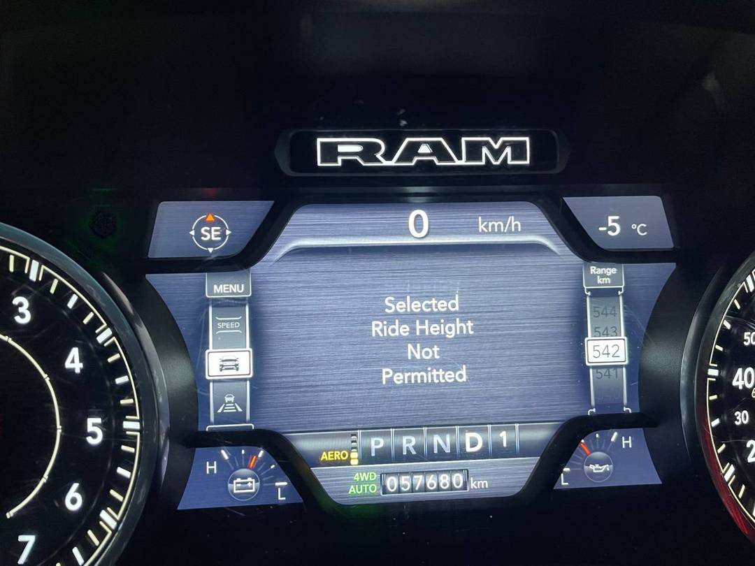

Блин 5 дней машина простояла в тепле без клеммы. Сегодня завел-пневма так и не поднимает.

АР Александр Рэм Нижний Новгород 18 декабря 2021, 11:38
Только лучше перенести в общение
По пневме пишет датчик положения кузова-не правильная работа

Sergey Orekhov Может влага попала в сам датчик и замерзла там. На всякий случай случай надо косточку от рычата до датчика проверить, может её сбили чем ниб…
Возможно что в нем она была и замерзла и висит ошибка после этого? Тк я на 5 дней машину ставил в теплый паркинг…
