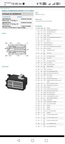

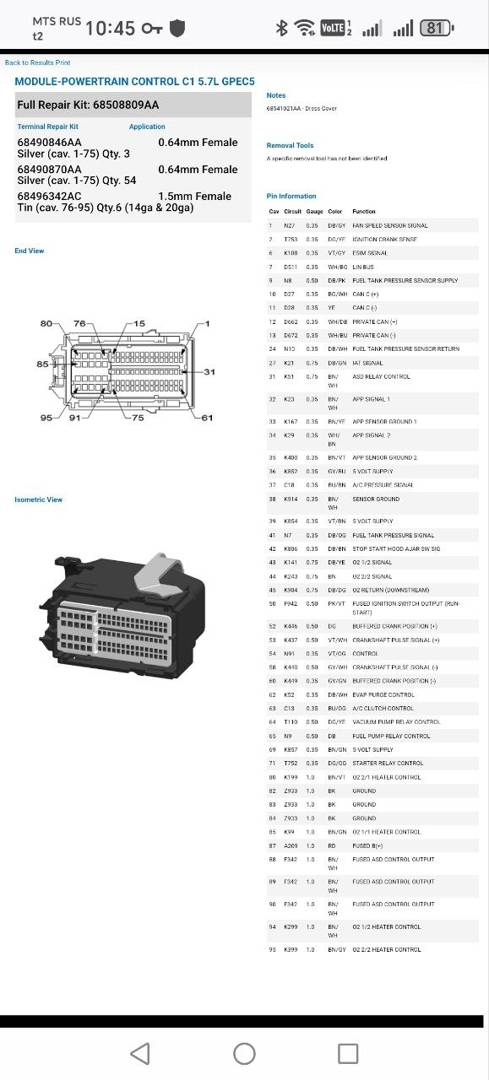

Может есть у кого распиновка разъёма блока PCM на 5ген 2022 год. Ссылка с faq не открывается

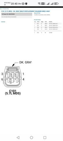

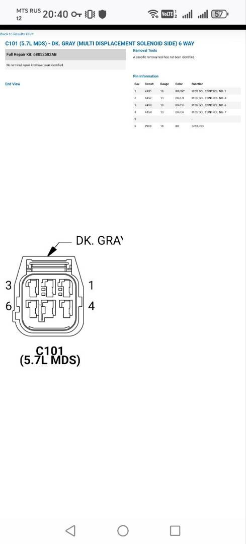

Приветствую всех!

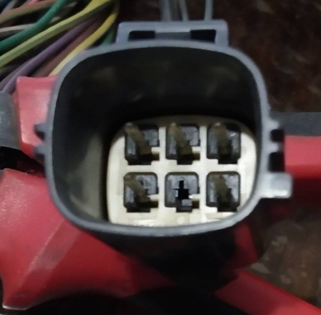

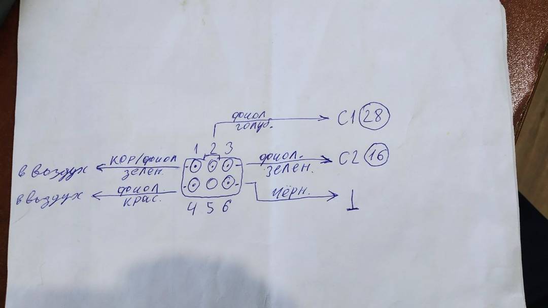

Розыскиваю распиновку 6-пин разъема (5 проводов) на VVT для мотора 5.7 без MDS, с блоком NGC4. В частности, мотор и ЭБУ от Дуранго 08го года, со слегка порезанным жгутом. Поскольку год переходной, то мануал от 6го года не содержит в себе этой информации.
Ищу любые зацепки, даже с другими ЭБУ, чтобы хотябы понимать общее направление.
Файлы и картинки в группе пересматривал - подобного не увидел. Заранее благодарю. Если написал не так и не туда, то прошу указать, как и куда надо😊
Sergey Orekhov Больше похоже на разъем mds-соленоида
Да, действительно похоже!
Интересно.
Завтра попробую снять впуск и посмотреть, что на самом деле там скрыто. Отпишу.

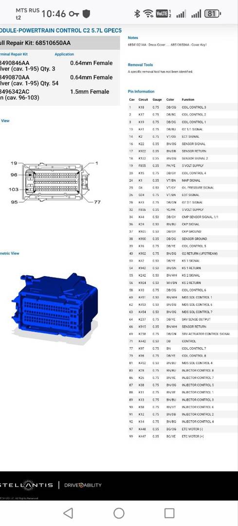

UPD: в мануле по Рэму нашлось: они идут к C3, 5 и 6 соответственно. Ничего снимать не надо. Всё сходится. Действительно, это MDS🙈
Легче от этого не стало, но вопрос разрешился. Благодарю!

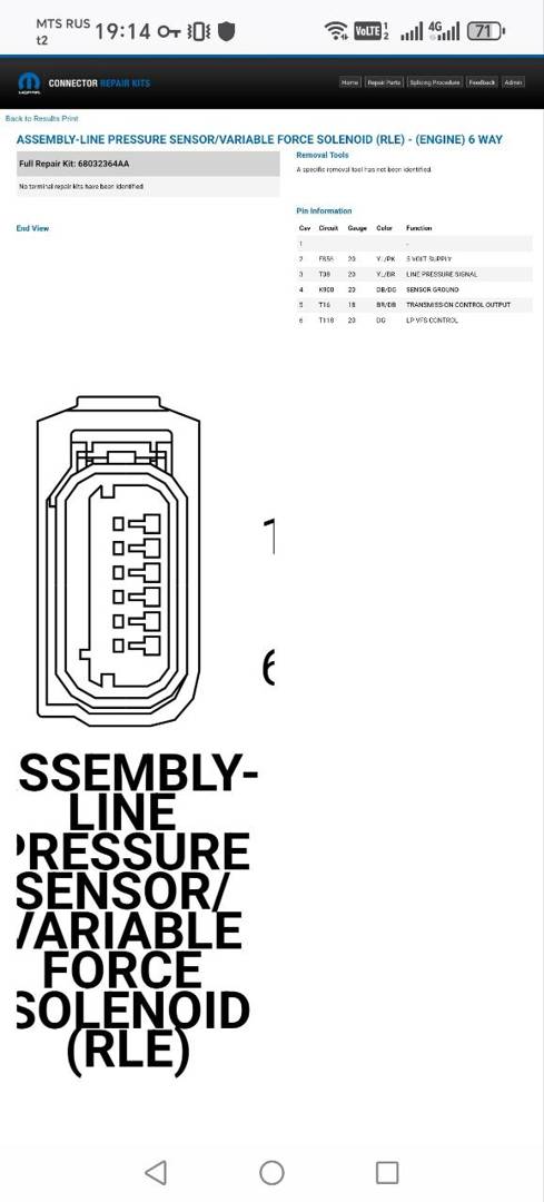

У меня горе-свап с этим агрегатом + 545rfe. И вот, только в процессе перепахивания жгута я теперь узнал, что у меня мотор с MDS, которую наверняка теперь придётся удалять. А думал, что это VVT... надо меньше всяких непонятных схематичных картинок в интернете смотреть))
ИФ Имя Фамилия 5 февраля 2026, 23:17

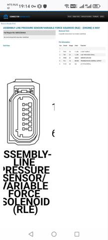

- Конкретно этот разъем идет в штатный жгут. Ответная часть висит на левой голове мотора, сзади, и далее от неë 5 проводов идут в развал блока…
Так это же разъем датчика давления во впускном, я на нем замочек обломал и задолбался искать его новый… кле нашел
