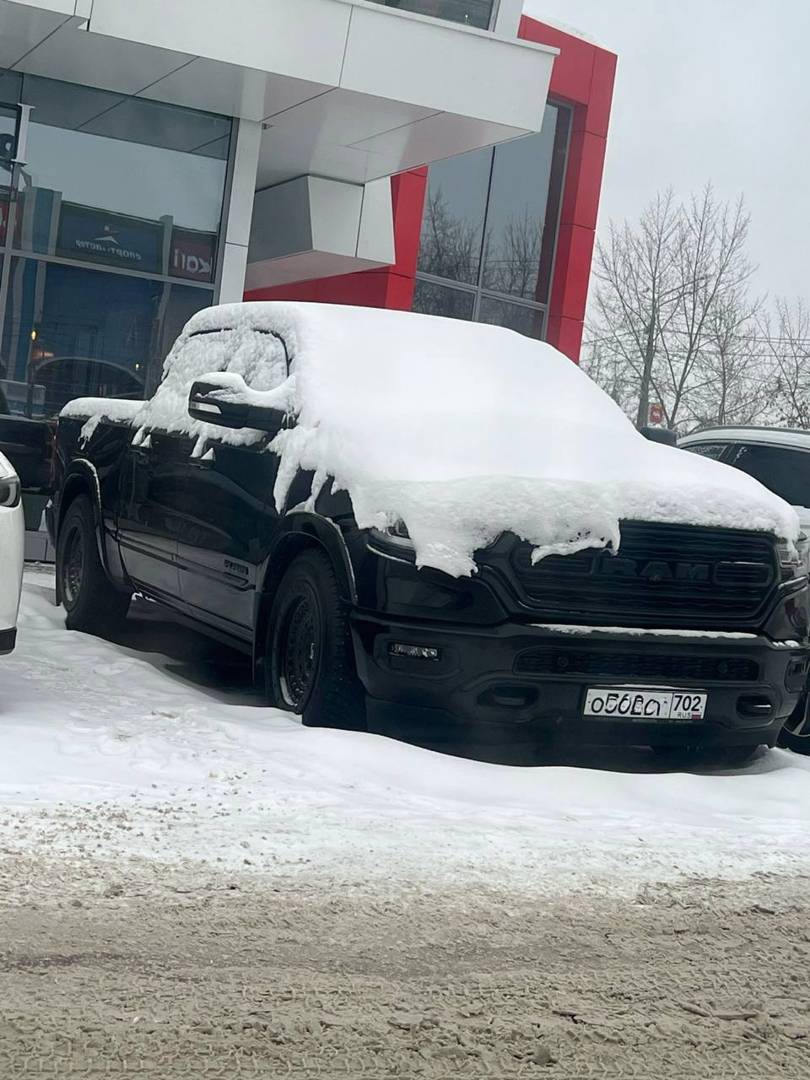

Оставил беднягу на морозе ниже -30, он сьежился, это вроде как норм что пневма села, в мануале при -23 она садится. Но вот он стоит уже недели 3 и еще простоит 2-3 недели. Для пневмы это норм? Или надо соседа просить чтоб запустил двигатель и поднял пневму на стандарт?

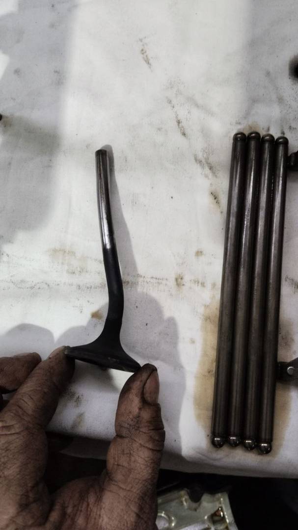

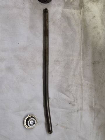

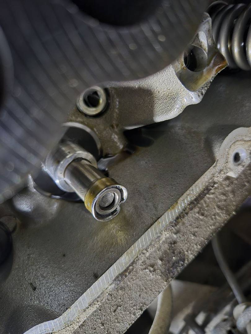

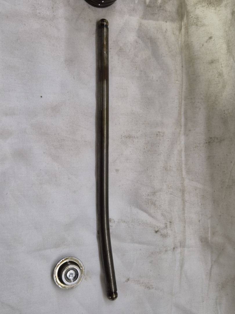

Имя Фамилия Версия кстати, только может сначала порвало клапан, а потом и понеслась причинно-следственная…
Главный вопрос как раз, как его могло оборвать ни с чего. А вот при лопнувшей пружине он мог рассухариться, и тогда хотя бы появляется какое-то объяснение...
ИФ Имя Фамилия 7 февраля 2026, 15:01
- Главный вопрос как раз, как его могло оборвать ни с чего. А вот при лопнувшей пружине он мог рассухариться, и тогда хотя бы появляется какое…
Время🤷🏼‍♂️ Сколько раз его пружина лупила при закрытии за не малый пробег?! И не счесть. Усталость металла и все такое
Имя Фамилия Время🤷🏼‍♂️ Сколько раз его пружина лупила при закрытии за не малый пробег?! И не счесть. Усталость металла и все такое
Если рассуждать "в вакууме", то конечно, но есть сомнения в том, что владелец все время ездил на оборотах под 6000. Это все-таки не авиация, и не гонки.
Многие двс переживают несколько капитальных ремонтов вообще без замены клапанов, и как-то ездят дальше.
Тоже на истину не претендую, но если уж копать, то надо начинать с просмотра регламентного обслуживания (кто у нас в стране вообще его делает на 100%?), и правил замены компонентов при ремонте.
Например, если при ремонте головы обязательна замена и клапана, и пружины - то можно разбираться дальше, а если чего-то одного, значит производитель уже знал это слабое место и выдал такое предписание.

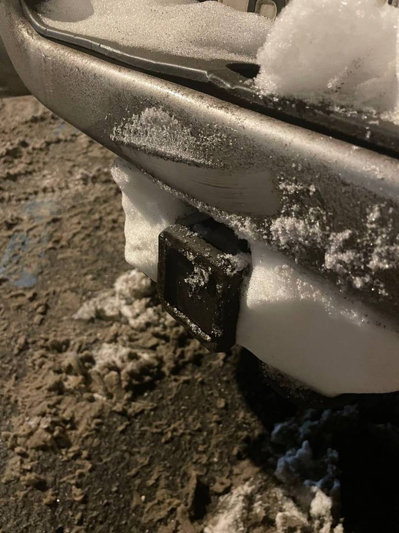

Сейчас ещё раз убедился в практичности хром бамперов. Догнал меня патриот на светофоре и все целое, только пластиковую заглушку квадрата утопил. Пожали руки и разъехались, время сэкономил.

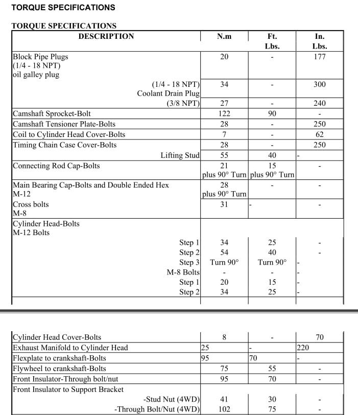

Парни всем привет!!! 👀 с каким усилием тянуть болты ГБЦ?
- Вложение
😂 мне просто скажите сколько ньтонов давить? Поочередность я знаю. Я не пойму сколько давить до 90•
По-хорошему, ещё и время на усадку давать надо, между этапами.
