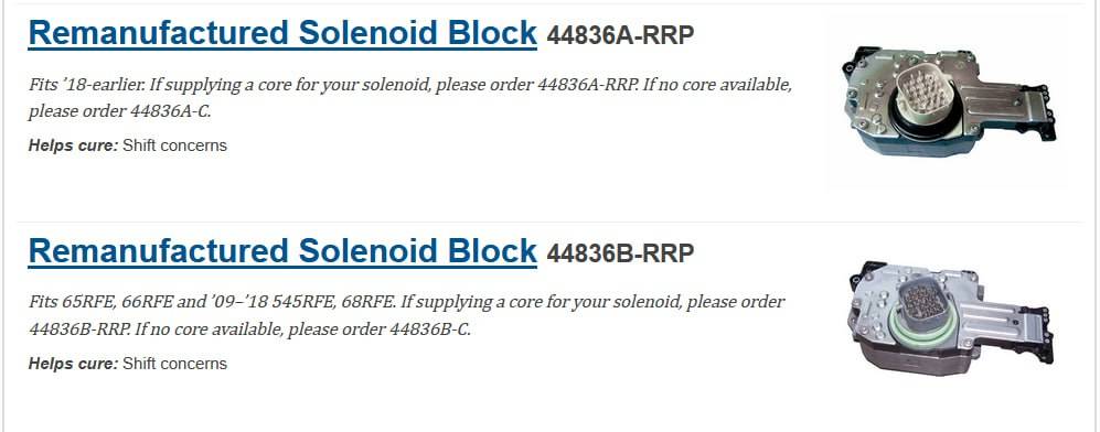

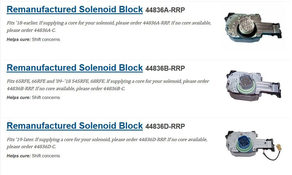

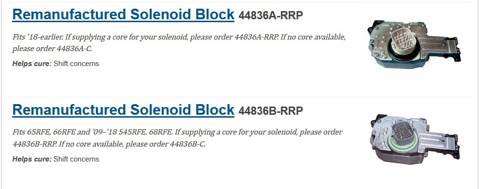

электронная это блок соленоидов или мозги которые одни на все?
Разумеется, речь о том, что находится в пределах корпуса коробки, за разъёмами. Мозги - итак понятно, что условно-одни на всё.
100% инфа есть на сайте соннах или на сайтах кто запчасти на коробки продает
и конкретно по 68rfe
О, благодарю! Буду иметь ввиду. Сейчас пока всё просто: у меня ранняя 545я. По крайней мере, если судить по первичным признакам и цвету разъёма.
у меня тоже 545-я 11 год машина, солики с белым разъемом. Но совместимость прописана на сайтах, там есть нюансы
серый сейчас ходовой и вообще продается, белые только БУ вроде
Они сейчас "ремануфактуред" вроде бы, что для "нищебродов" вроде меня, впрочем, в плюс)

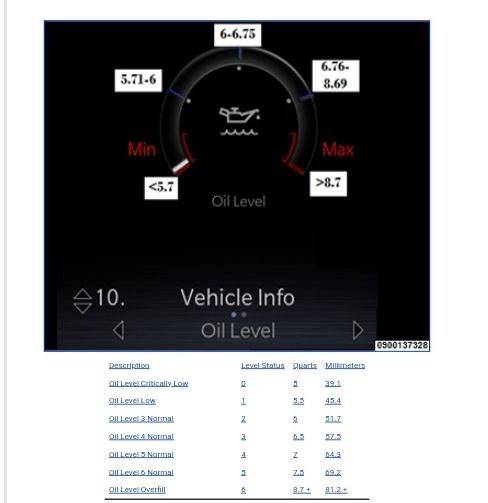

Константин ранее скидывал подсказку по уровням масла.

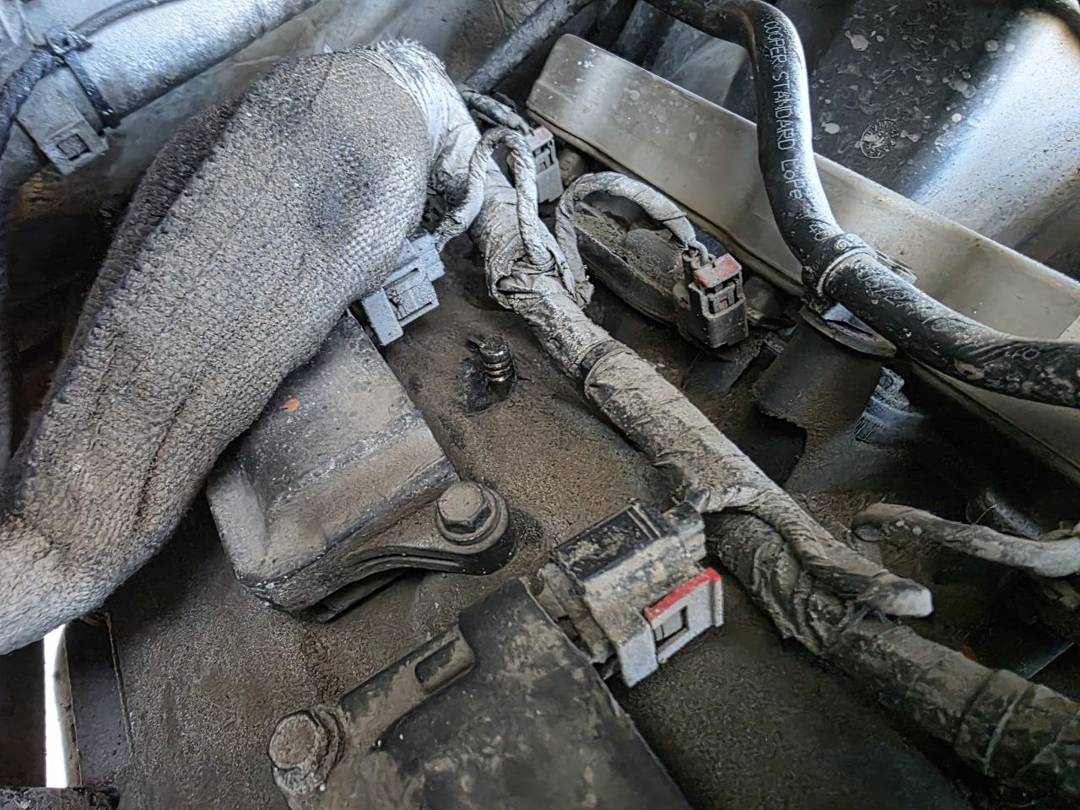

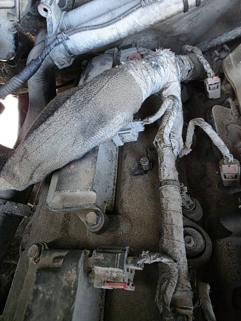

Во какая печаль
это что? шток клапана?
По ходу
Мужики привет, если евро протокол оформлять в базу попадает?
Раньше знаю что не попадало
Не всегда
Это как так вышло?😳
мне очень интересен механизм пенетрации. это как вообше получилось?
Похоже, что обрыв ножки клапана. Но почему...
Ну хорошо, обрыв. Сверху коромысло стоит которое не даст штоку выйти с направляющей. Вообще не понятно как так произошло😳
Ну хорошо, стоит.
А что мешает в случае усилия, которое привело к обрыву, погнуть штангу и отвести коромысло?

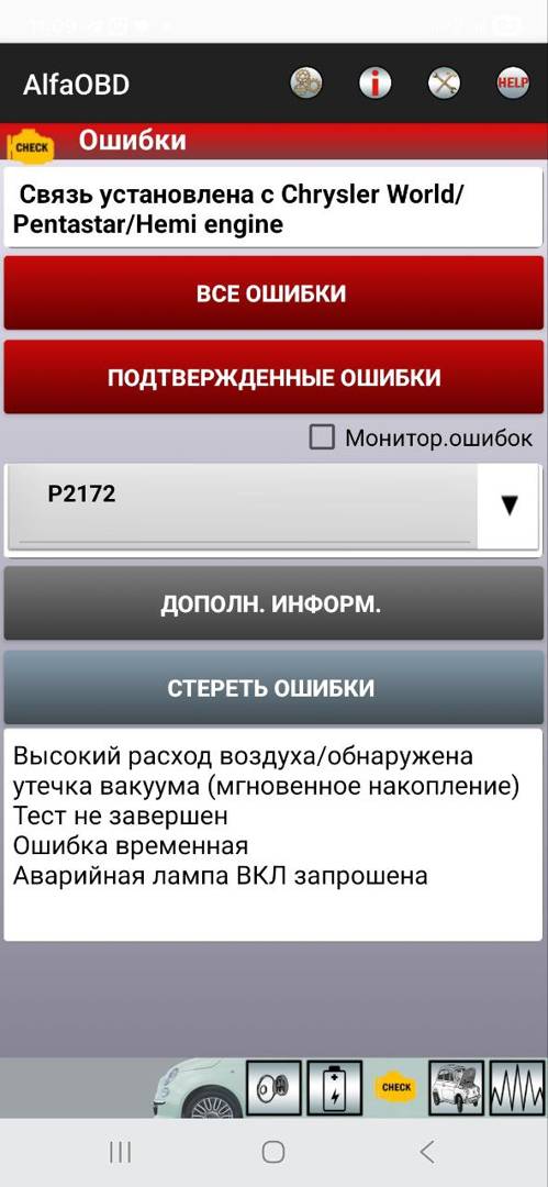

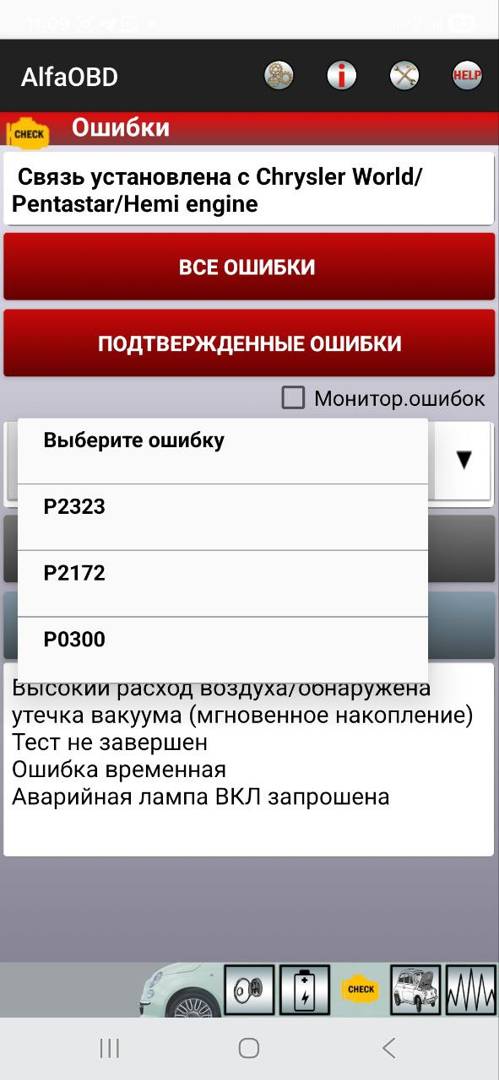

Сначала выскакивала периодически ошибка по катушке и следом пропуск, но по 8 горшку, скидывал могли не появляться несколько дней.
В один прекрасный момент заглох(не на ходу, на холостых), стал заводить а он весь громыхает, троит, дымит.
Подключил альфу вылезли эти 3 ошибки.
А приплыл не 8 цилиндр, а 6 если не ошибаюсь(который перед ним.) Вот так вот.
Давление масла было норм.210-220 при температуре масла около 100 градусов. Масло 5/30
Кстати, если упражняться в гадании, то это могла быть лопнувшая пружина.
На канале Ходоса рассматривался такой случай. Только там шляпка клапана хотя и прилетела в цилиндр, но шток вроде бы не вышел - не помню точно. Утверждалось, что есть на этих моторах регламентная замена пружин. Лично сам эту информацию не проверял, но если есть знатоки или желающие копать мануал в этом направлении, то тоже будет интересно послушать.
при движение задним ходом направление нет((
Так это финал той эпопеи с 8-м цилиндром. Вот оно что…
