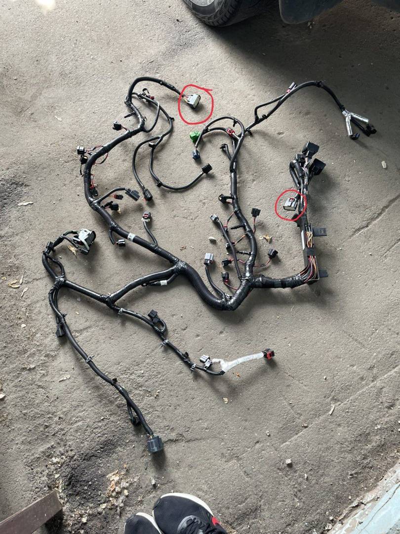

у меня где то лежит проводка от 2008 или 2009 года Дюранго 2 5.7 новая. по идее там можно все провода посмотреть и разложить по цветам, если надо
Артур Радикович Гареев RDRC у меня где то лежит проводка от 2008 или 2009 года Дюранго 2 5.7 новая. по идее там можно все провода посмотреть и разложить по цветам, если…

Артур Радикович Гареев RDRC вот для понимания как выглядит коса целиком - тут мотор, коробка, раздатка все в одном
Благодарю!
Вот у меня хотя многое повреждено (что-то раздавлено, что-то горелое), но в целом все нормально прозванивается, и даже логично можно понять, где что. Не ожидал, что изолента и гофры могут ломаться как печенье))
Раздатку, егр, вторичные ЛЗ я поудалял уже.
Так и вижу, разъемов на жгуте все же два, по диагонали от мотора. У меня только один был. Дальний, но думаю, мне его хватит.
Не, я про коммутацию.
Вот у меня только тот, что дальний сохранился, но я его переношу ближе к ЭБУ, и мне отдного его должно хватить (есть ответная часть).

- Не, я про коммутацию. Вот у меня только тот, что дальний сохранился, но я его переношу ближе к ЭБУ, и мне отдного его должно хватить (есть …
эти белые идет на ФронтКонтролМодуль - левый. правый в переднюю косу и тоже в FCM. НГЦ4 с ввт есть
