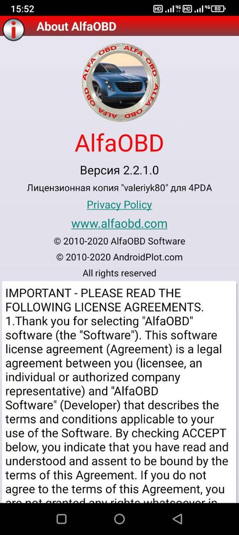

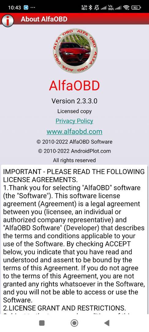

Уже 2.4.4.0 вышла
Тогда ломаная?) раз не обновляется
Нет, надо файл скачивать) она же не с плеймаркета.
Спасибо, попробую 🤝
Не подскажете где? С официального сайта только на Google play отправляет.

Новая версия не обновлялась поверх старой. Написал разрабу, в течении получаса прислал новый ключ, снёс старую версию, обновил до новой. Честный разработчик

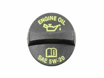

Какое моторное масло лить ген 4 5.7
Есть какие-то другие варианты кроме как mopar 5.20 чтобы ещё и МДС работали
А частоту дохода до верхних температур замерял?
Просто кто-то писал ROWE 5w30
