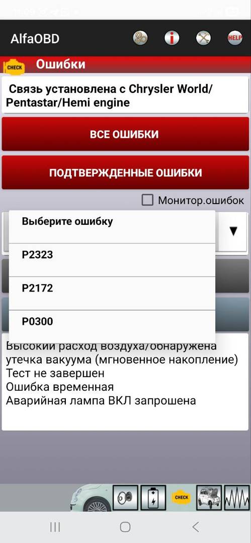

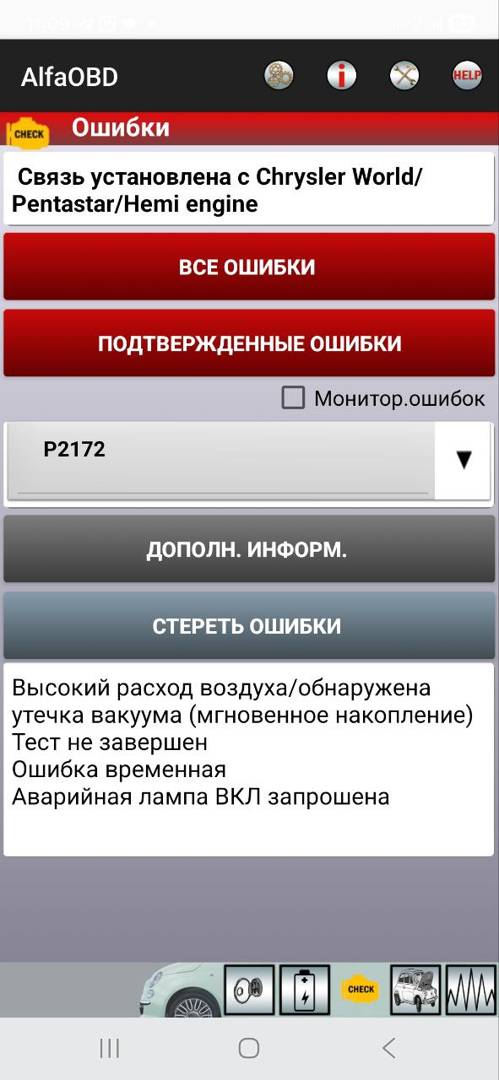

SOS, подскажите это кирдык мотору? Резко затарахтела задымила, затроила.
IU Ivan Ustylenko 30 января 2026, 09:15
тут как бы необязательно полная карапука мотору, но надо понять почему лишний воздух во впуске
АВ Андрей Вячеславович Андрей Вячеславович 30 января 2026, 09:15
Свечи могут быть причиной?

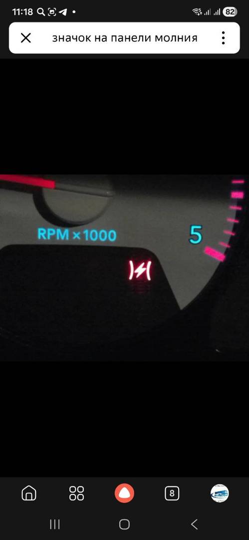

Еще такой значёк вылез (фото просто с тырнета)
IU Ivan Ustylenko 30 января 2026, 09:20
ну пиктограма про ошибку с электронной заслонкой
IU Ivan Ustylenko 30 января 2026, 09:21
но среди кодов - ошибок именно по заслонке нет, а она достаточно плотно мониторится контроллером

8 горшок это получается со стороны пассажира?

Если отключить (отключился почему то) МАП, то будет троить, колбасить и Р0300 будет как следствие. Возможно Р2323 - это тоже следствие того, что в 8-м уже тоже подходят свечи/катушка. Смущает только, что "задымила" в симптоматике
МАП является ключевым датчиком для расчета мотором наполнения цилиндров, без него ему совсем худо.
Но как выше верно сказали - стоит начать с проверки герметичности впуска.
