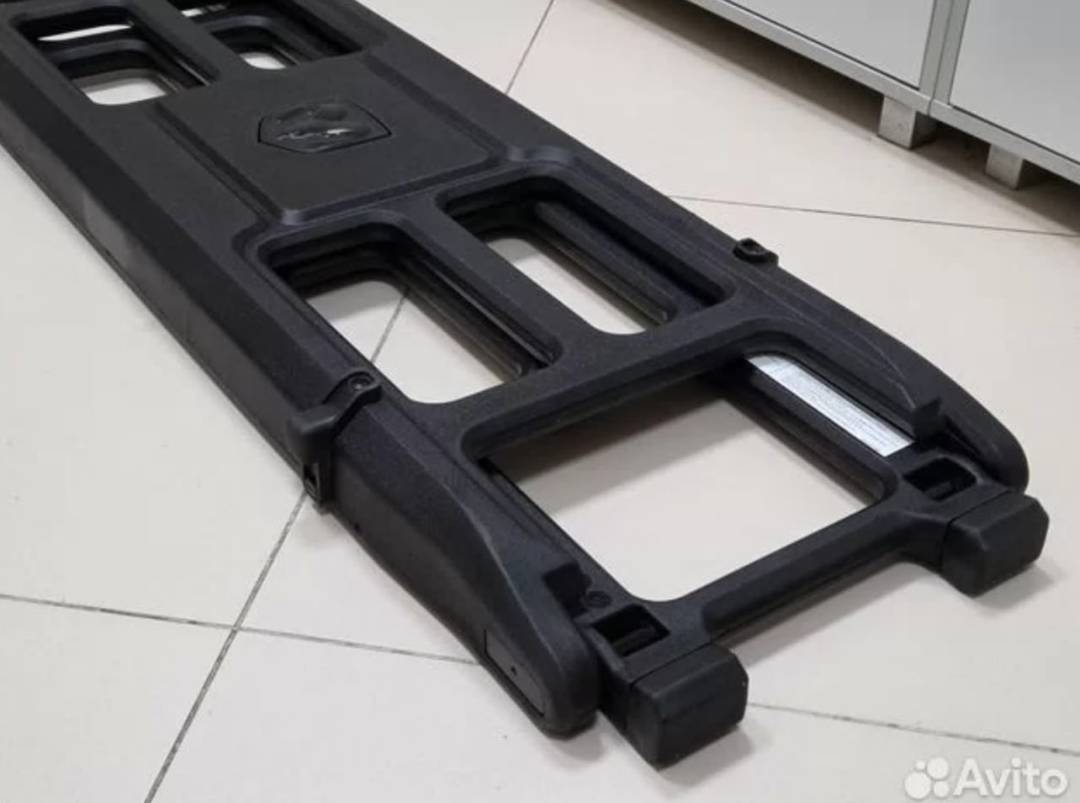

да, не знал что у мопара есть тоже такой же делитель, думал у всех карго менеджер. а для кузова с рамбоксами (к трх это правда не относится)у мопар есть шикарный делитель и он же расширитель, вот им можно все что угодно прижать, хоть кирпичи. когда берешь ее в руки понимаешь что это сломать невозможно.
