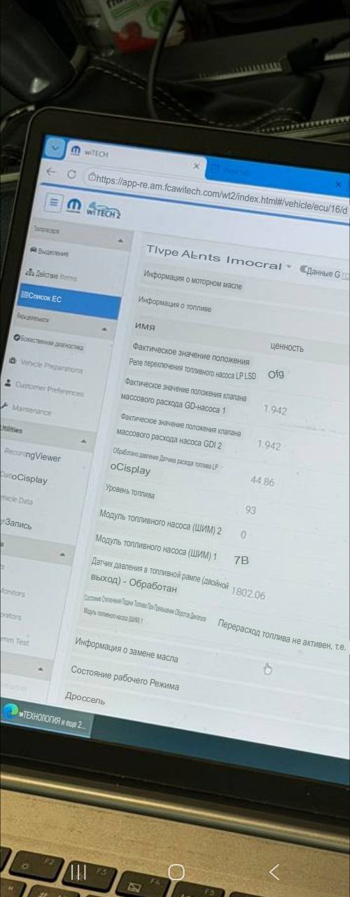

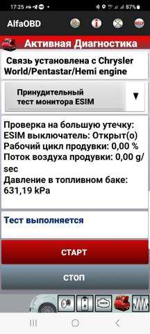

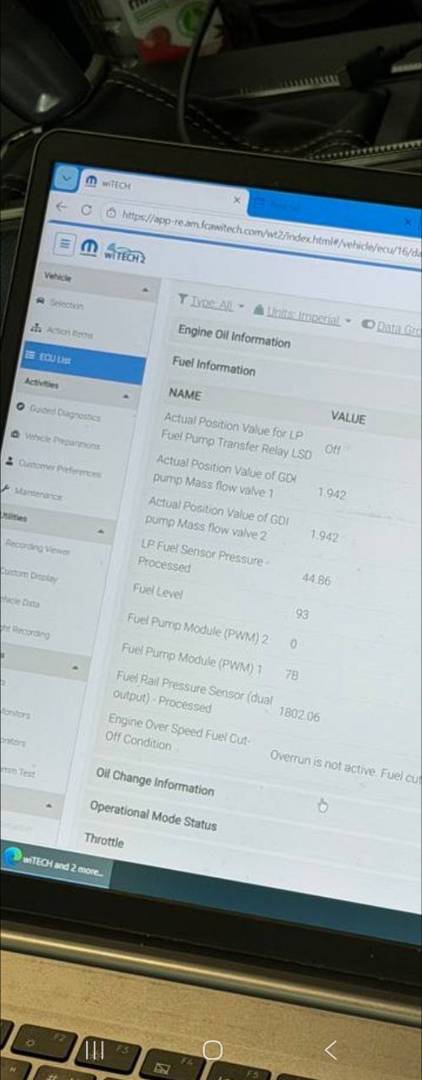

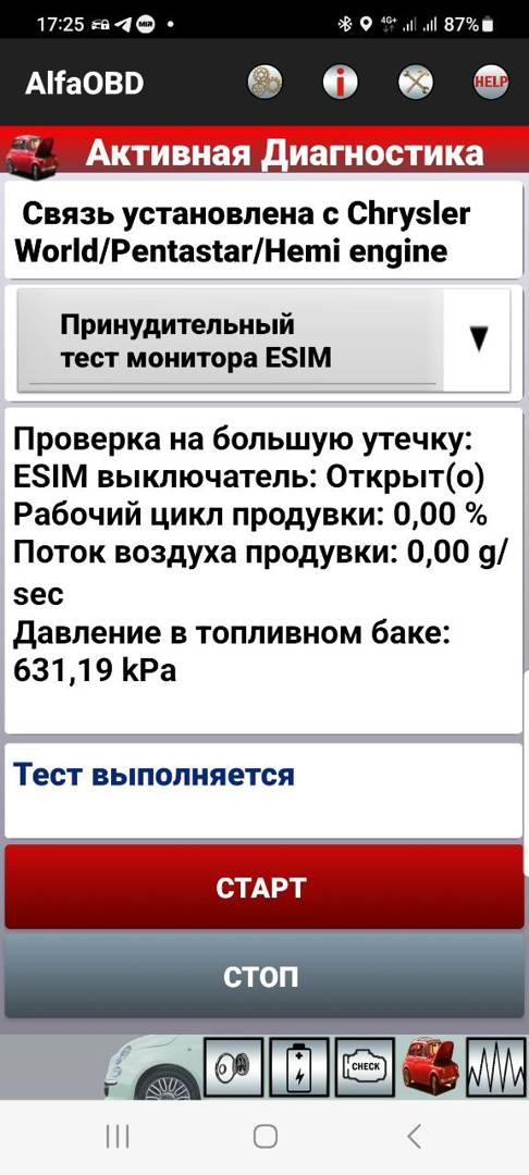

Имя Фамилия Получается система продувки рабочая. Чет мысль возвращаться к версии, а точно в заливную ни чего не попало случайно?
Попасть мог, только инородный предмет. Но, горловину с клапанами, вытаскивали и дули. В понедельник, буду снимать опять.
ИФ Имя Фамилия 24 января 2026, 19:35
Дмитрий Потехин Попасть мог, только инородный предмет. Но, горловину с клапанами, вытаскивали и дули. В понедельник, буду снимать опять.
И всё же это не исключает версии инородного в горловине. Продуваться может, а вот проливаться с необходимым расходом - не факт.
ДП Дмитрий Потехин 24 января 2026, 19:38
Имя Фамилия И всё же это не исключает версии инородного в горловине. Продуваться может, а вот проливаться с необходимым расходом - не факт.
Только, что могло прилететь с бензом на заправке. Когда накапливается бенз в горловине, слышу, как потом булькает уходящий в бак бензин.
ИФ Имя Фамилия 24 января 2026, 19:48
Дмитрий Потехин Только, что могло прилететь с бензом на заправке. Когда накапливается бенз в горловине, слышу, как потом булькает уходящий в бак бензин.
Ну вот, я как раз к мысли, что дело в частичной закупорке которая не позволяет пропускать расход из пистолета (напорный), а вот для самотека остатка сечения достаточно
ДП Дмитрий Потехин 24 января 2026, 19:52
Имя Фамилия Ну вот, я как раз к мысли, что дело в частичной закупорке которая не позволяет пропускать расход из пистолета (напорный), а вот для самотека…
На баке, есть клапан, от переворота, тарельчатый. Может ещё быть, когда струя бенза бьёт в горловину, избыточное давление, даёт сопротивление и отщёлкивает пистолет, а остатки просто стекают в бак.
ИФ Имя Фамилия 24 января 2026, 20:04
Дмитрий Потехин На баке, есть клапан, от переворота, тарельчатый. Может ещё быть, когда струя бенза бьёт в горловину, избыточное давление, даёт сопротивлени…
Версия выглядит правдоподобной, на этом клапане может скопится кака или случайный предмет, такое бывает. В моем случае это, допустим, оказалось растворимое ацетоном, а в Вашем нет
