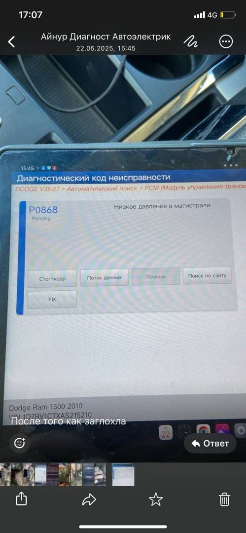

Ребят привет! Кто подскажет куда глядеть ? Машина глохнет при остановке , когда ставишь на N не глохнет , но при переключении на D долго загружает передачу . Проблема возникла после замены масла и фильтров . Рэм 4 акпп 545рфе
ВД Виктор Доброкотов RDRC 22 мая 2025, 15:09
Фильтр не вставили как положено, вангую
Там их два, один не встал на свое место
М мr_Karllson 22 мая 2025, 15:10
Тоже так подумали … про колечко уплотнительное

Спасибо ! А то запросил в сервисе , сумму озвучили не гуманную 😀
