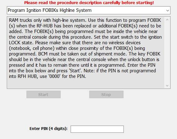

Доброе утро.. подскажите гайд по прописанию нового ключа-брелока для 4гена через альфу. Пин я понял как найти, а вот дальше что?
IU Ivan Ustylenko 20 мая 2025, 09:01
ТТТ Дмитрий ТТТ Да, старт стоп кнопка
Подключиться к RF-HUB, затем Active Diagnostic и там выбрать эту опцию
Ввести пин и в принципе просто следовать инструкциям. Насколько помню, надо будет на новом ключе нажать кнопку UnLock и это примерно всё. Сама процедура происходит достаточно быстро. Зажигание должно быть выключено.
ТД ТТТ Дмитрий ТТТ 20 мая 2025, 09:04
Ivan Ustylenko Подключиться к RF-HUB, затем Active Diagnostic и там выбрать эту опцию Ввести пин и в принципе просто следовать инструкциям. Насколько помню…
Ага....вот в чем собака зарыта. А то все что под руку попадалось : программирование нового ключа (а такого пункта у меня нет в альфе). Я все на эти Fobiks смотрел и тупил какой мне надо. Принял понял, спасибо большое, сегодня попробую

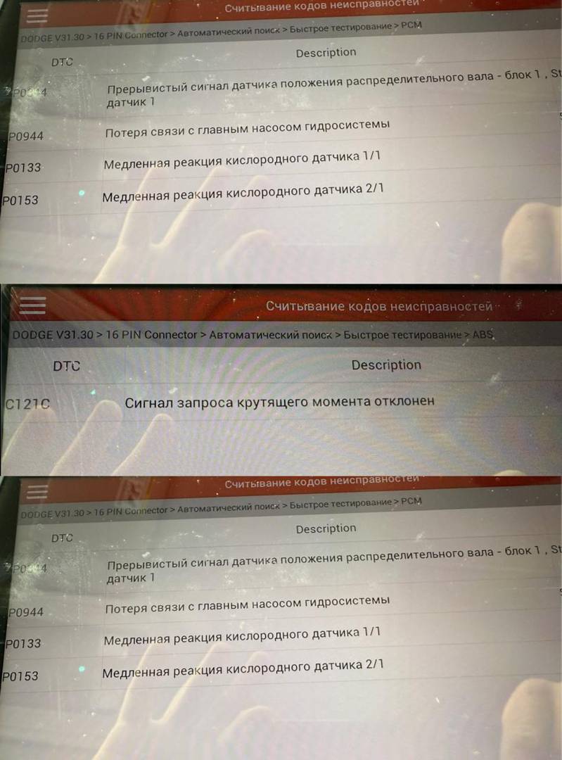

Всем доброго дня!
Нужна помощь в идентификации проблемы по симптомам. Какой датчкик или что отлетел или куда смотреть? Коды неисправности прилагаю
Вводные: 2011г.в. 5,7 1500 LongHorn 170тыс/км
Равномерно разгоняюсь и свыше 90км/ч, могу продолжить движение только на разгоне либо на ровном газу. Если отпустить педаль газа и сбросить обороты, дальше на педаль двигатель не реагирует а продолжает сбрасывать скорость до 90км/ч. При достижении 90км/ч опять позволяет разгоняться.
+ перестала корректно работать система пробуксовки. При интенсивном разгоне с 1 на 2 передачу пробуксовывает, включаются оранжевые датчики
спасибо
