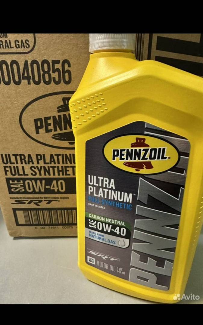

0w40
7,1 литра
7,1 литра
Спасибо !
А производитель и допуски ?
Хорошую синтетику.
Penzoil SRT например

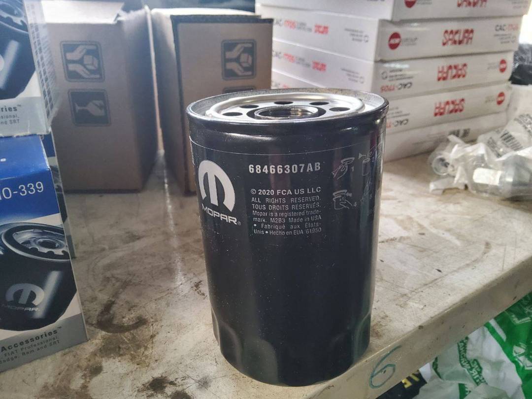

Это ваш фильтр (номер).

Такое ?
Да
