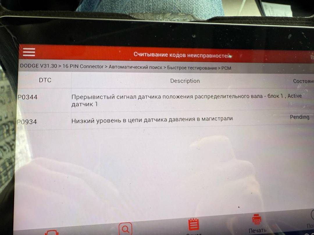

похоже на ДПРВ
Там коннектор и проводку к нему достаточно несложно повредить, я бы оттуда начал
Кстати да. Похоже что коса "моросит", судя по ошибкам..

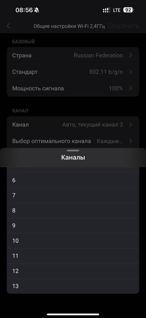

У меня keenetik ultra. Предлагает 13-й канал в настройках
Это смотрю настройки сети 2,4ггц через приложение Netcraze

Да, здесь. Попробуйте с такими настройками, если не поможет, то на частоту 5G перейдите, там должно быть больше каналов и машина видит 5G тоже
