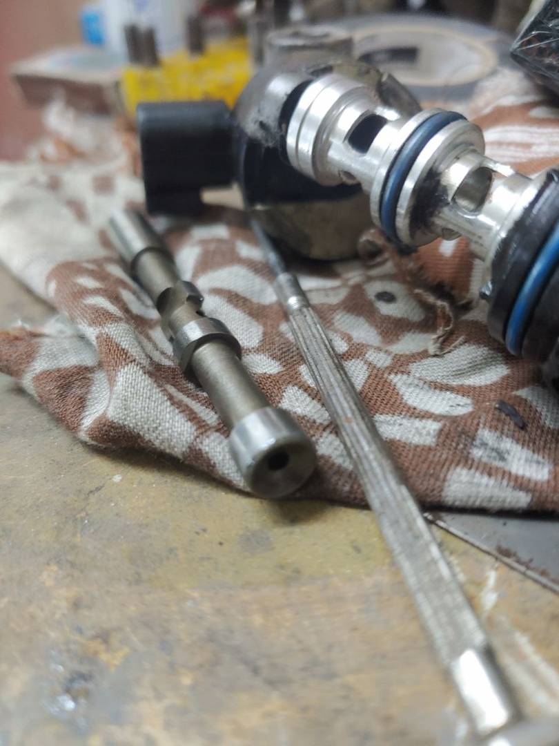

Пишу то, с чем столкнулся и как решал!
С Сергей 24 мая 2025, 19:54
в голове магнит, который при подаче 12в поднимает шток
камеры-3.мдс включает средняя, в верхней байпас подпружен шариками
в 8цилиндровом режиме во вторую камеру всегда попадает масло, но через специальную фаску на штоке
при переходе в 4 цилиндровый режим подается 12в, шток поднимается на 1-1.2 мм, дополнительно открывая проход через ось самого штока во вторую камеру, что многократно увеличивает давление и дает возможность замкнуть пины на гидриках, в закрытом состоянии его хватает только на смазку

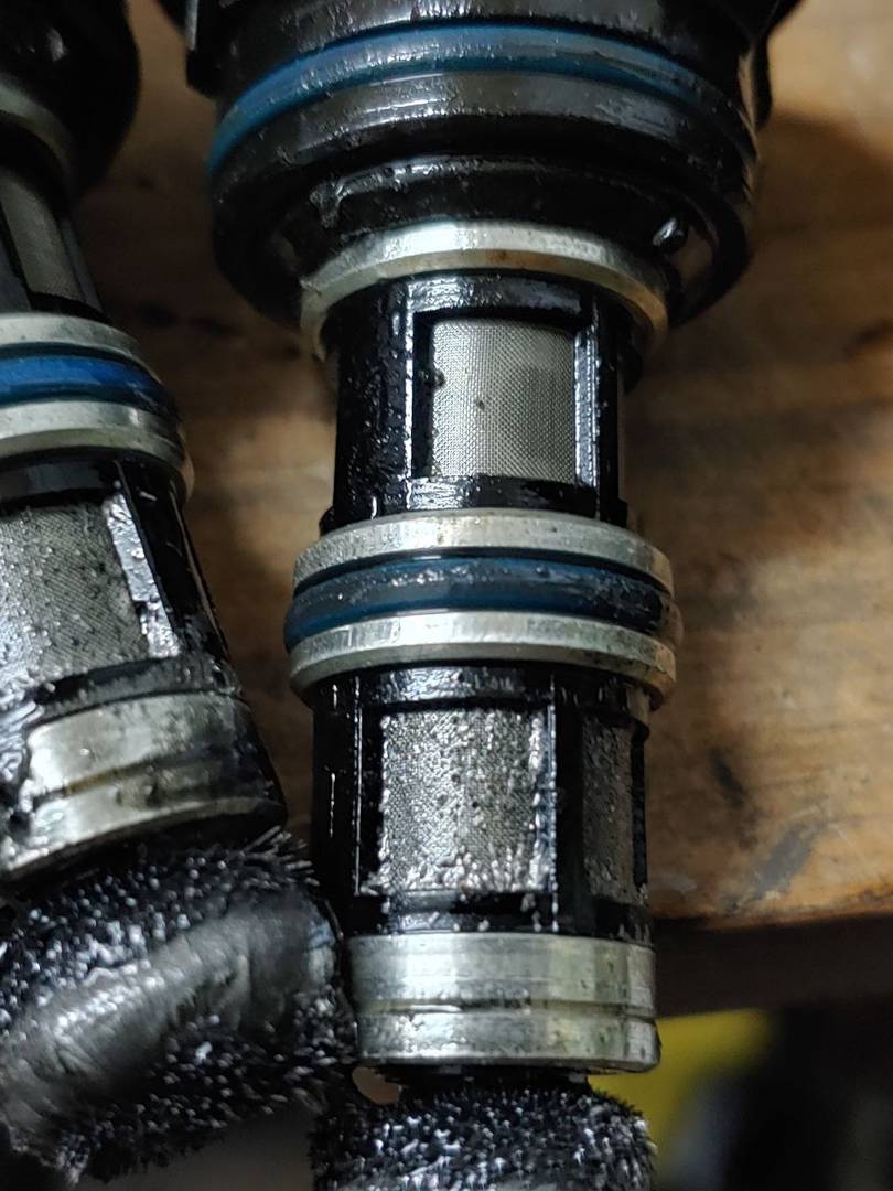

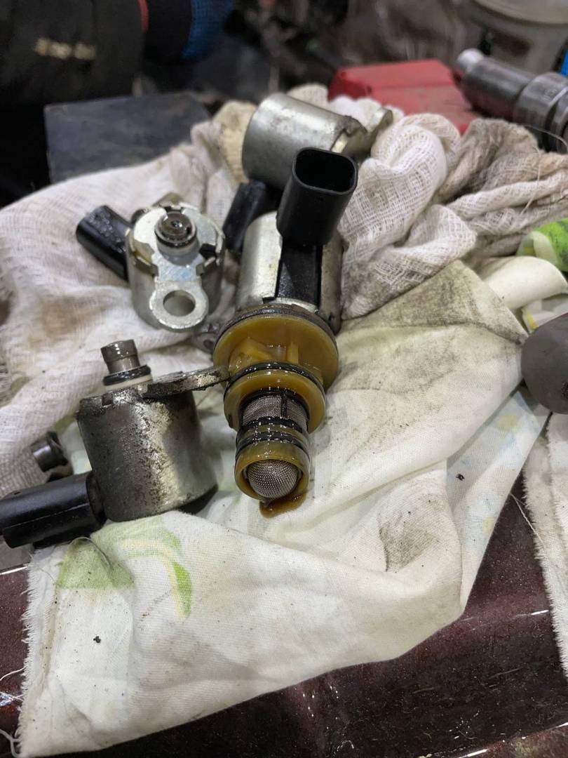

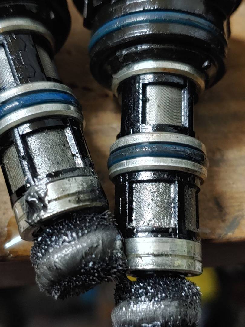

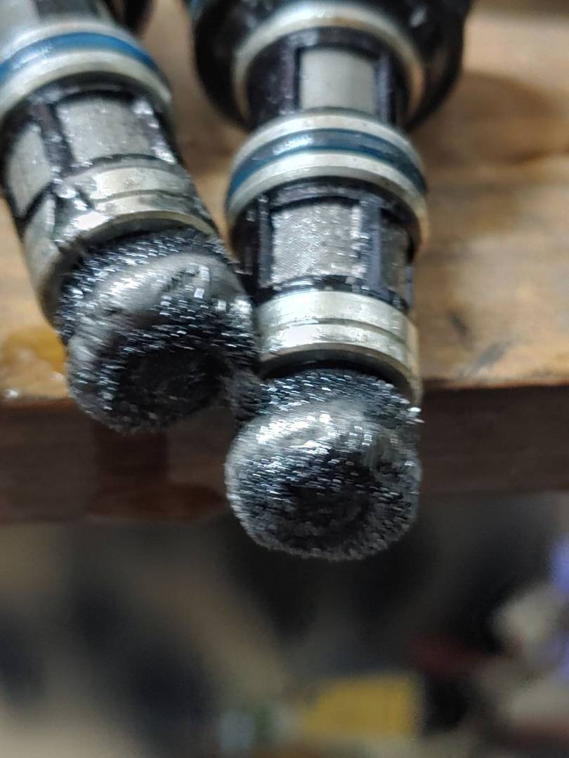

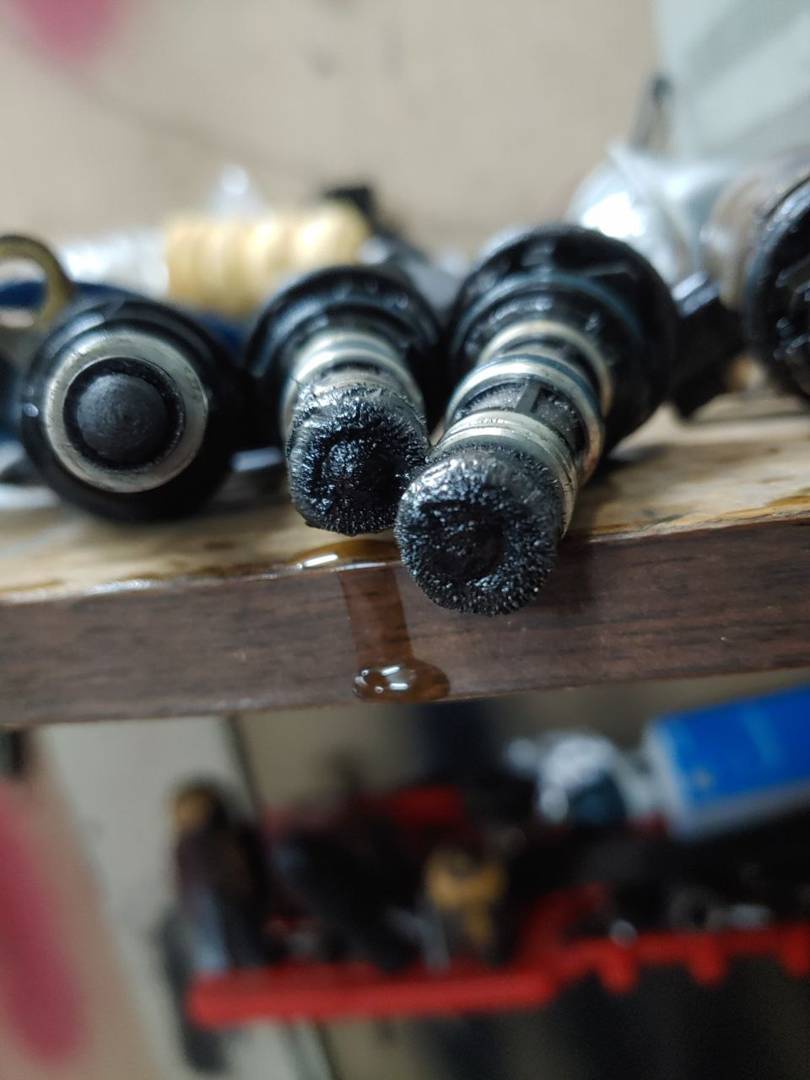

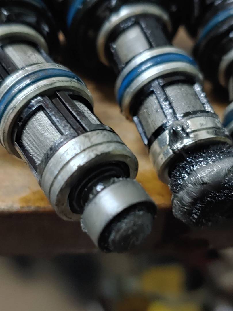

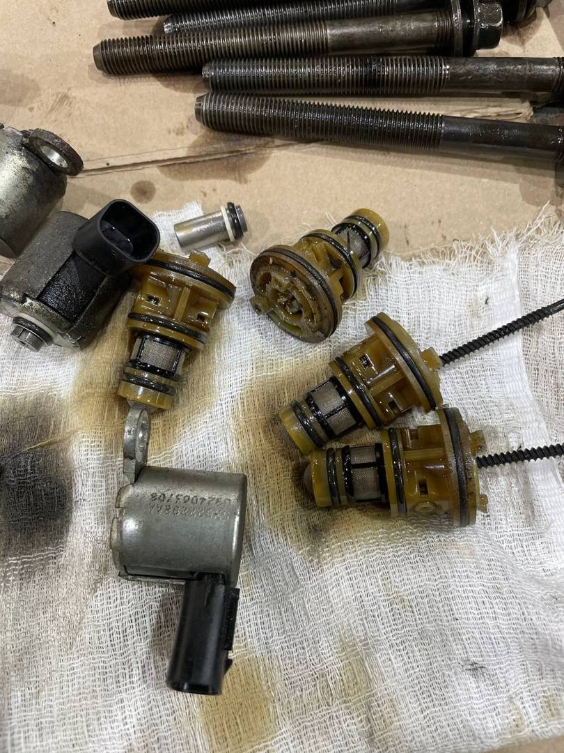

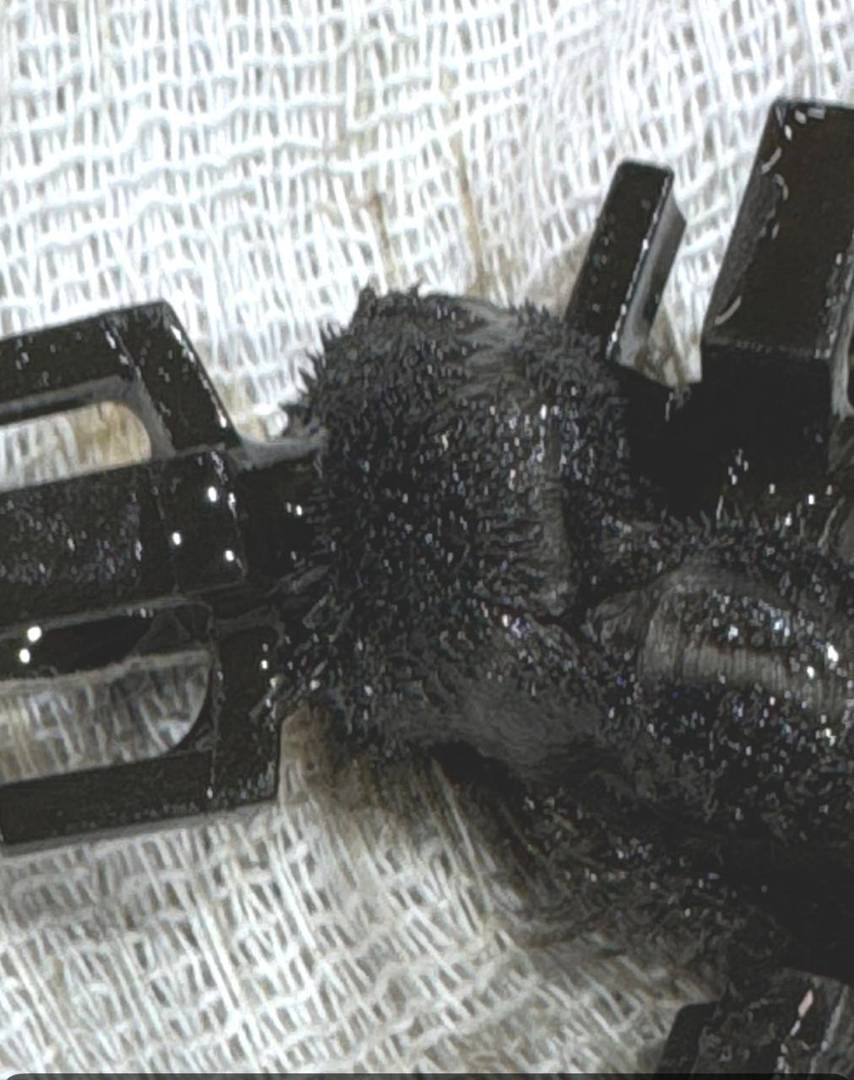

а теперь к самому интересному: на клапане снизу есть магнит и на входе у каждой камеры сетка. После замены гидриков и распредвала старые клапана были почищены и поставлены назад
С Сергей 24 мая 2025, 19:57
Переслано от Сергей
клапаны были забиты вплоть до того, что закрыли проход к смазке и вообще не давали возможности работать системе мдс
работал только верхний байпас(верхняя камера в теле клапана)

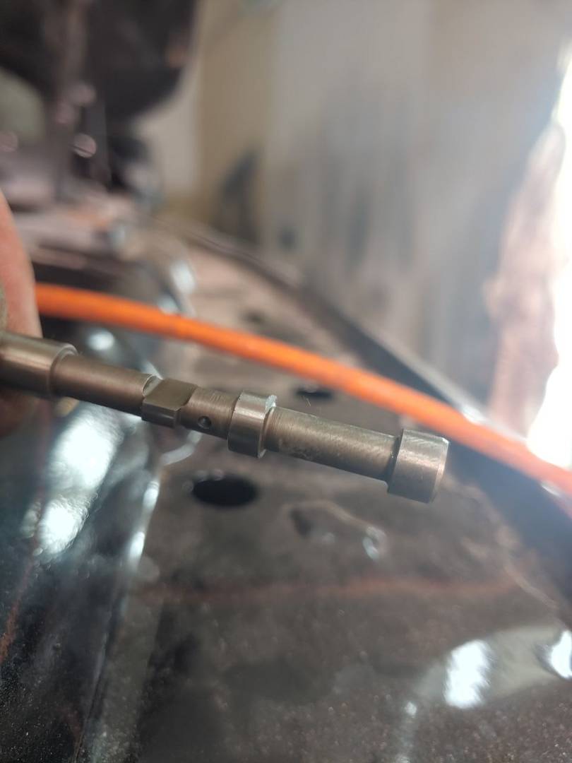

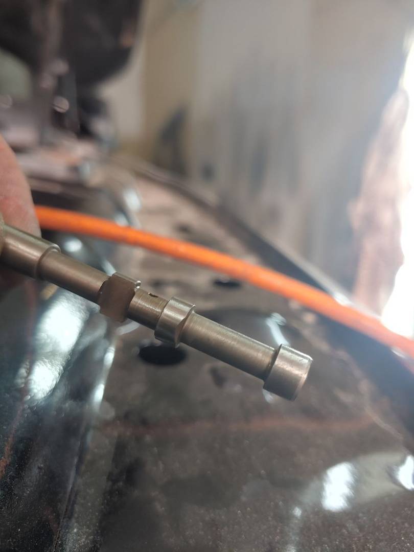

после установки каждое утро начал получать чек P0300 с рандомными пропусками по левой либо правой голове, а также только один раз на холодную P1411 по реактивации мдс, p1413..
сделав тест на работоспособность каждого клапана через альфу услышал, что передние не отщелкиваются, сняв их-подтвердились догадки, т.к.шток откидывается пружинкой в теле и часть стружки попала в рабочую часть штока, подклинивая возврат в нулевое положение, в итоге клапан подвисал в среднем положении, эбу считал, что клапан закрыт, а масло продолжало давить на пины, выключая цилиндры на холодную, тк масло гораздо более густое. При прогреве этого естесственно было не достаточно и ситуация не проявляла себя никак
Вывод для тех, кто не любит много буковок-при появлении ошибок по реактивации, либо включению-выключению мдс-ходить надо к клапанам, в идеале меняя их.я добился промывко-продувкой их полной работоспособности, но не факт, что каждому так повезет, в идеале-при любом износе гидрика даже без распреда клапана надо доставать и менять на новые, тк магниты стоят прямо в канале маслоподачи на гидрокомпенсатор и первыми наматывают всю пыль, которую сетка на клапане удержать неспособна!
