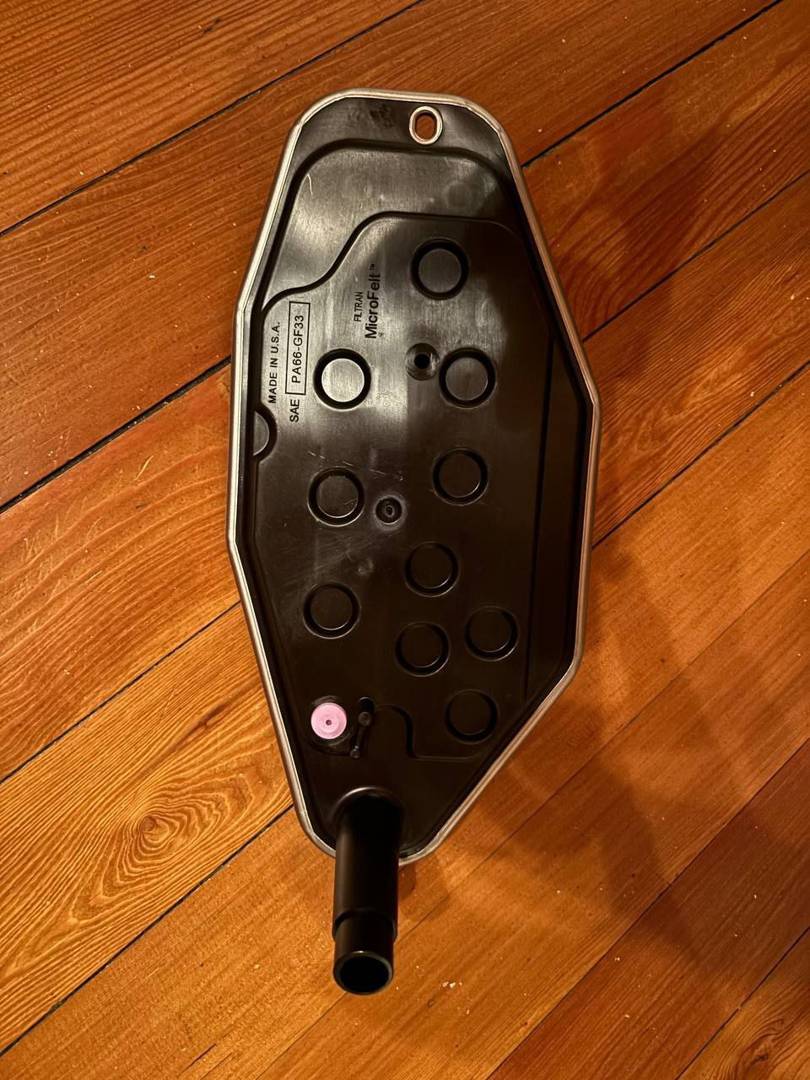

Вот где розовенькое не должно быть дырки... Сам осенью по этим граблям походил....

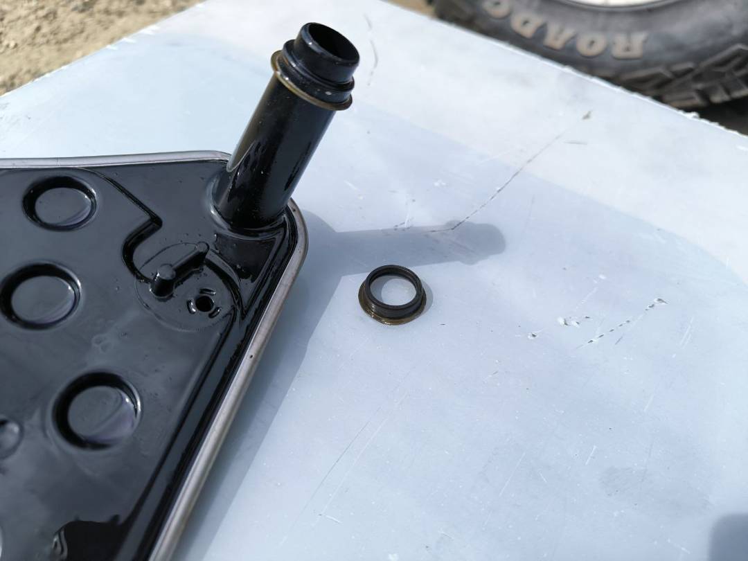

А вот тут видна эта гадкая дырка.... Дофига крови и денег она у меня попила....

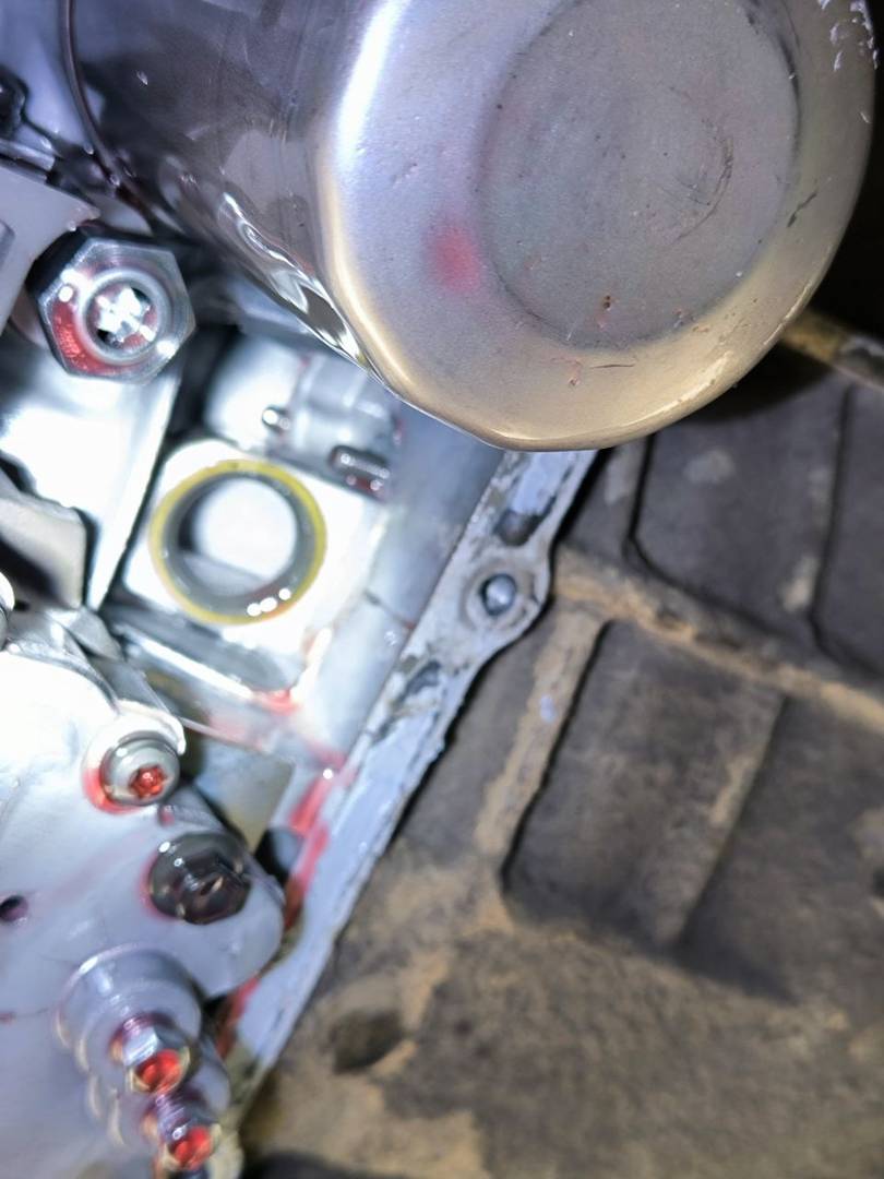

И проверь, чтобы два колечка у тебя не было... Я и старое оставил, и новое поставил. Все грабли собрал..
Спасибо бро . А чем заглушить отверстие ?
Всё верно)
Не баламуть людей. Ты неправ в корне
Кусок пластика + супер клей
Ну это же прям очень нужно было постараться... оно и одно туда непросто засовывается... и старое вытащить- было прям очень непросто... буквально выгрызал его 😳
Ты то знал про него, когда залазил. А я не знал :(
О, значит я не одинок ))) я потом на холодную сварку приварганил обратно)
Но спасибо!
Но спасибо!
Супер клей совсем не помог, а вот хол. сварка более чем)
Да! Благодаря тебе в том числе ☝️🙏

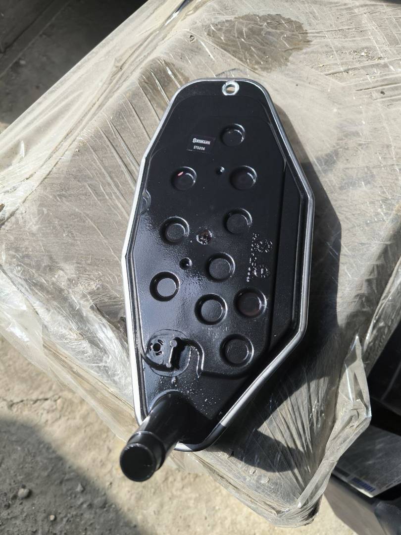

Слушай а переключалась тоже иногда странно ? Вот на D ставишь и она долго загружает передачу , а потом обороты поднимается когда на газ давишь , а она не едет и через секунду /2 как бы буксит и едет … иногда в аварию падает в 4 передачу
Это 99% выпал фильтр

Да. Так и было. Не хватает давления.

А как избежать таких корявых фильтров? Это я на будущее себе
Снял свой, сравнил с новым. Если сходится - спокойно ставим
