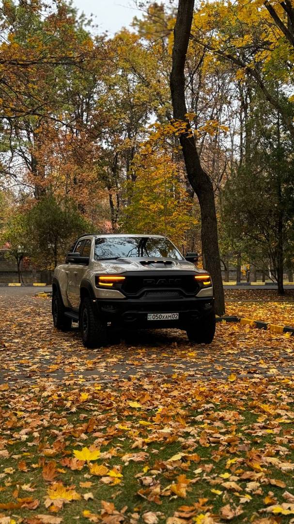

Да фары интереснее - а мне еще зеркала зашли . Не скажу что своих не хватает , а еще как привык к маленьком зеркалу и понял его плюсы , но это прикольные .

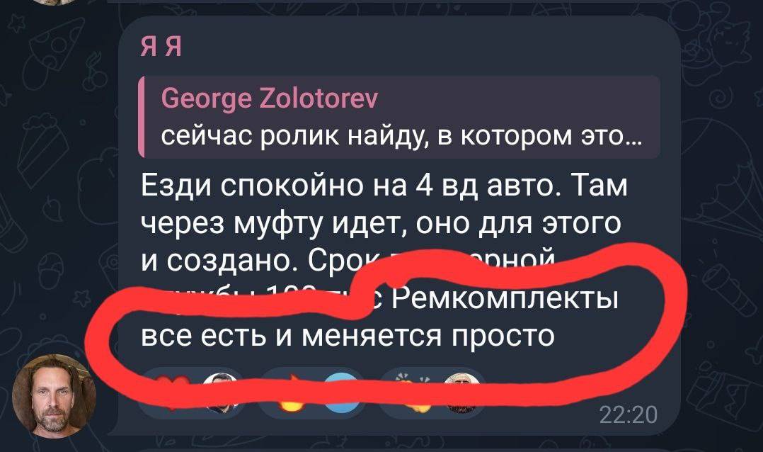

George Zolotorev да, абсурдно иметь полноразмерный полноприводный пикап и при этом бояться использовать полный привод. просто нужно понимать последствия.
Шлицы выходят из чата не зависимо от того ездила машина на полном приводе или нет. И эта проблема никак не связана с муфтой. Проблема в том что та часть где привод стыкуется с редуктором - открыта, туда попадает пыль, песок, вода итд. На шлицах появляется выработка, увеличивается люфт. По мере износа привод уже не стоит ровно, а свисает вниз бананом, вот тогда начинаются вибрации. Как будто по стиральной доске едешь 👌
