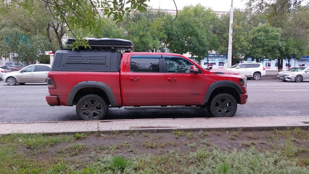

Вот это более менее
Это просто самое ужасное что можно сделать с рамом, такое ощущение как будто из кроватей железных сделали
Нет, такие фото сюда нельзя!))))
Фото ужасного тюнинга 😅 как это развидеть теперь 😅😅
Я догадался )))))))))

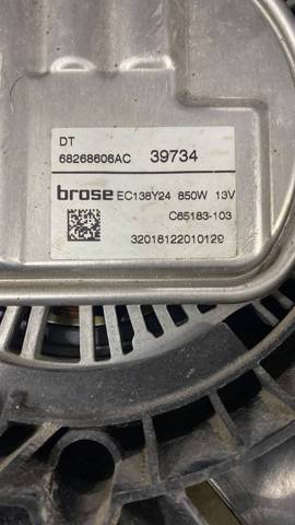

Если речь про gen5 , то там частота вращения по ШИМ идет
А провода к нему очень толстые, квадратов 6 минимум
Для "особо одаренных" даже написали поколение машины
Как прописывали?
4ген рест тоже. 100Гц частота ШИМ сигнала.

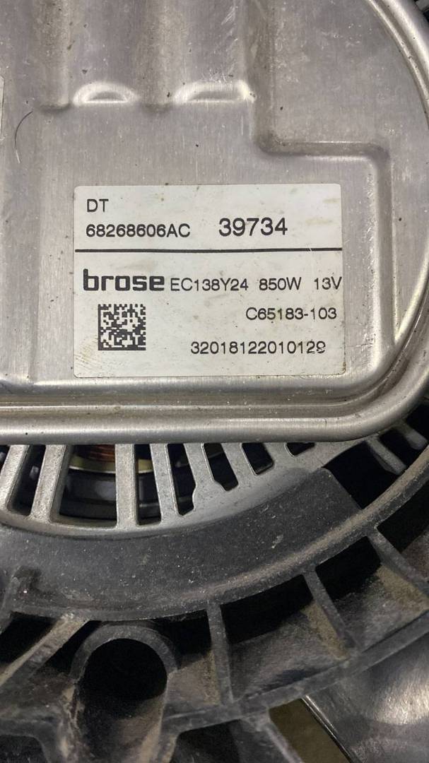

Вентилятор - Цена: 50000
🏠 Уфа
Art-Lion Stomatolog Andrey Yurasov, 79174626666
[Продавец состоит в 1 клубных группах и оставил 703 сообщений с 26.03.2023]
💬 Вентилятор радиатора на ген 5-й
🏠 Уфа
Ищите такую модель вентилятора если хотите заменить фиска муфту
Электрический вентилятор есть у всех за пластиковым кожухом (часто не рабочий из-за сгнившего реле вкл). Чтобы убрать вискомуфту весом 4,5 кг с вала помпы и как пережиток (с 2019 на Рам не устанавливается), ставят большой штатный эл.вентилятор от Рам V6, разьем и крепеж полностью совпадают. Потребуется прошивка вкл вентилятора на более низкую температуру
HPTuner

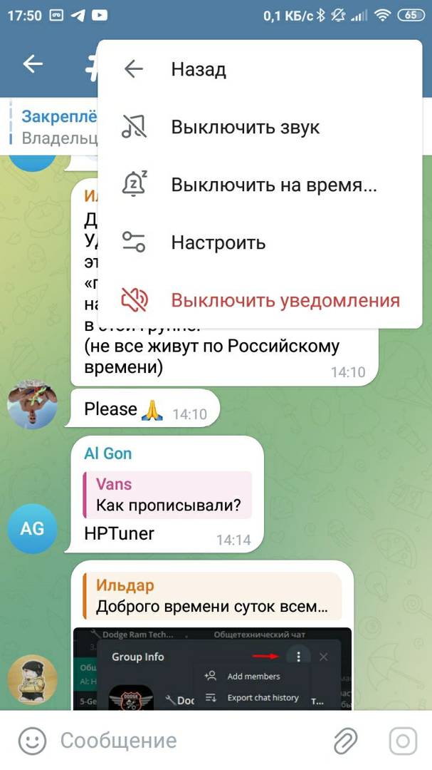

Странно, у меня есть настройки уведомлений
