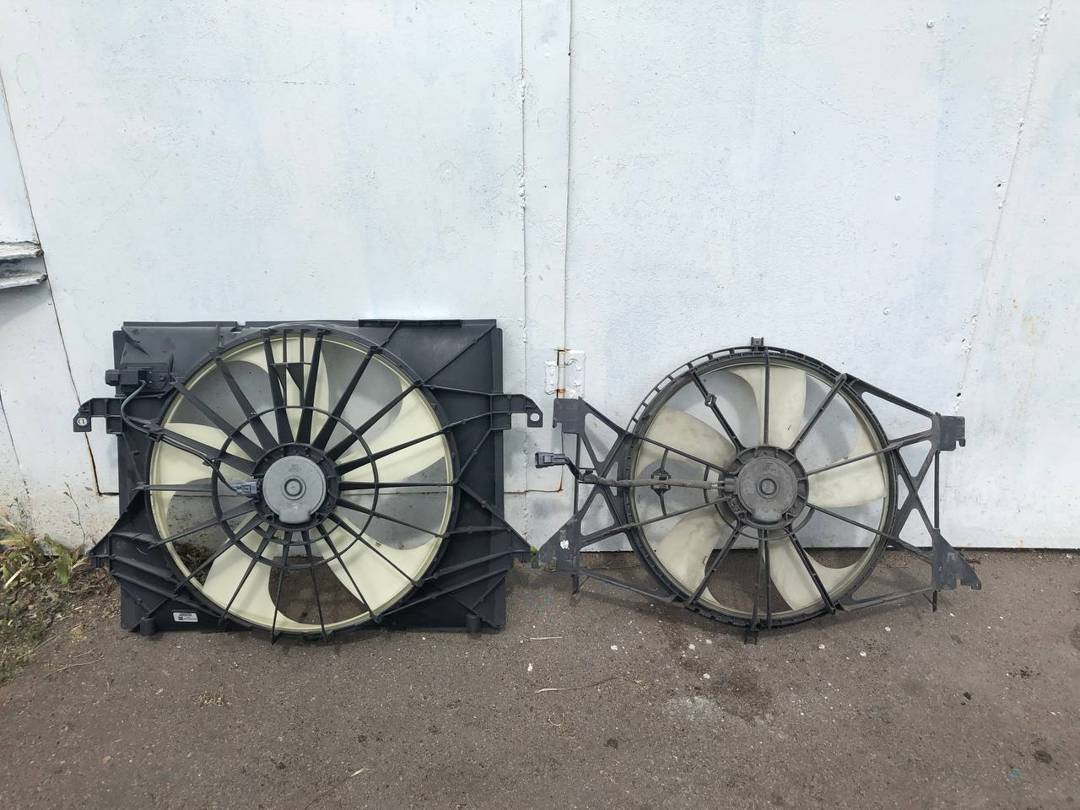

Почти такой же настрой и у меня. Вкл.вентилятора только на 97* и заменил его на ориг. вентилятор от мотора 3.7. Вискомуфту удалил

Тогда можно чуть подробнее? Вискомуфта демонтируется и на место штатного вентилятора устанавливается электрический, которого до этого не было, так?
Жень, я что-то туплю. Есть картинка со взрыв-схемой всей радиаторной сборки?
Там за радиаторами стоит электровеник, а уже за ним большой на вискомуфте? И вместо этой пары мы впеживаем один тюнинговый вентилятор, включая его в разъём кондиционерного веника, так?
