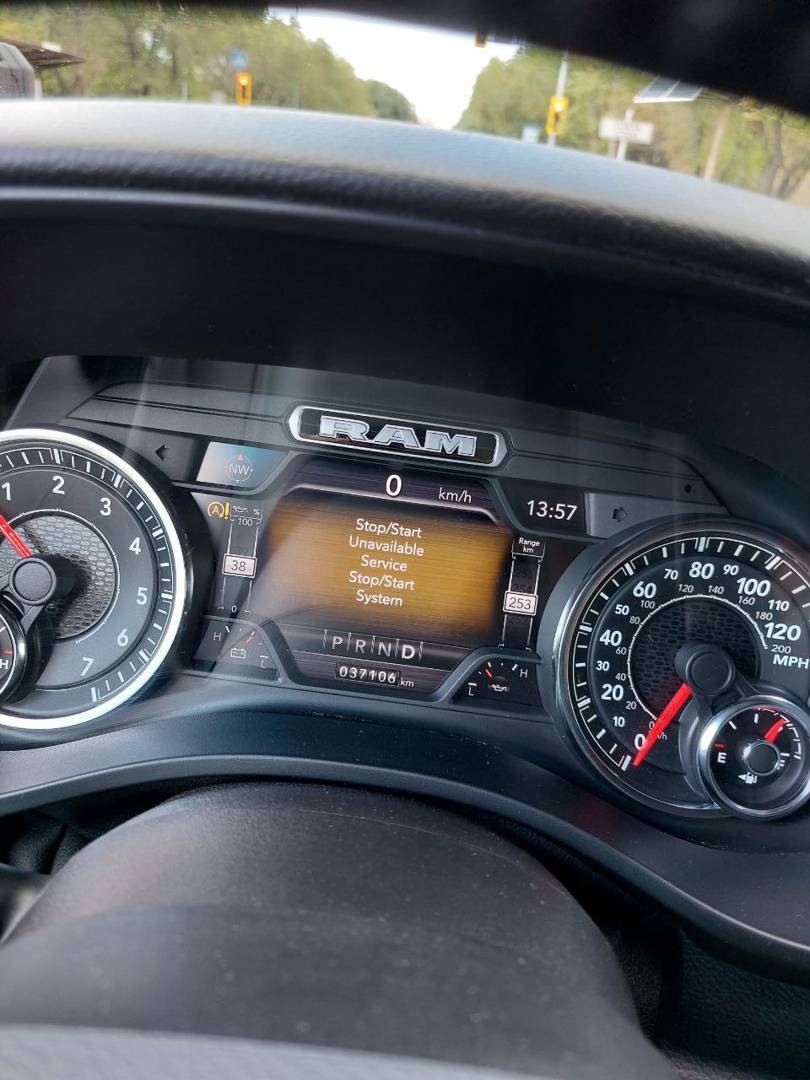

Вот такая канитель имеет место быть, когда груженый по трассе на скорости
Если в системе нет утечек и дохнет компрессор по электрической части то пневма не падает. Возможно сам компрессор стал травить. Нужно смотреть все места соединений пневмолиний, блока клапанов, ресивера, подушек, стоек. И заодно проверить на утечку рукава задних подушек и крышки передних стоек.
Вполне возможно. Если зад не упал, значит блок клапанов держит задние, а передние травят и накачать компрессор не смог. Либо тоже на покой ушел, либо сам блок мозгов его выключил.

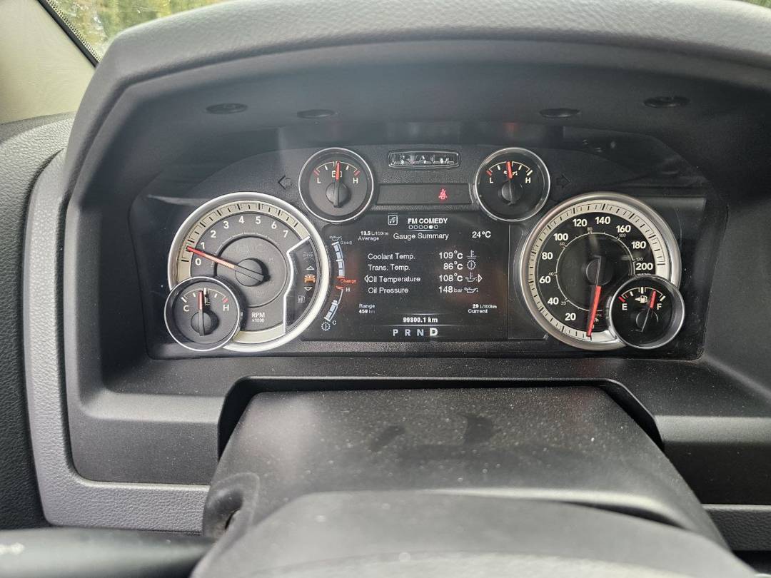

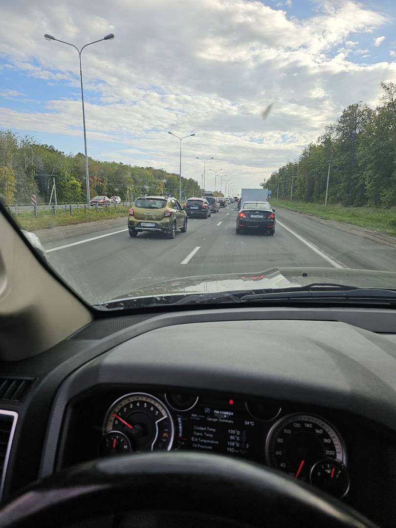

Подскажите. При движении по городу в небольшой пробке температура двигателя нормальная или перегрев идёт?
