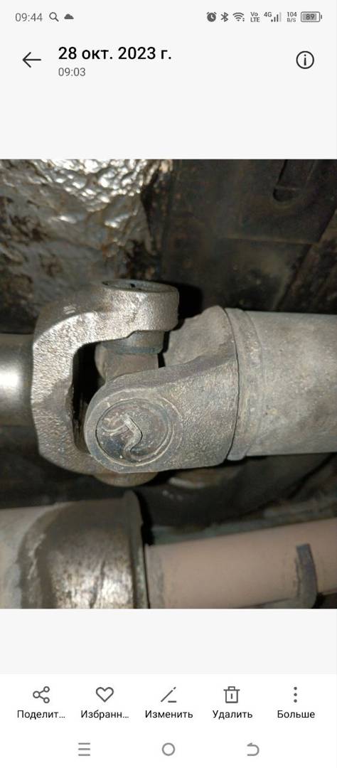

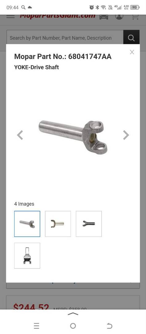

Доброго дня, подскажите, на вилке заднего кардана есть заглушка какая то со стороны крестовины?? Ато масло немного кидает вокруг и такое ощущение что с торца, сальник новый и сухой

Роман М Доброго дня, подскажите, на вилке заднего кардана есть заглушка какая то со стороны крестовины?? Ато масло немного кидает вокруг и такое ощу…
У меня на gen3 такая же штука, сказали в сервисе, что скорее всего надо менять, пропускает масло через шлицы, а почему, никто не знает )
РМ Роман М 28 октября 2023, 19:22
У меня на вид новая стоит, вот и подумал может там заглушка стоит... Заварить и норм)
